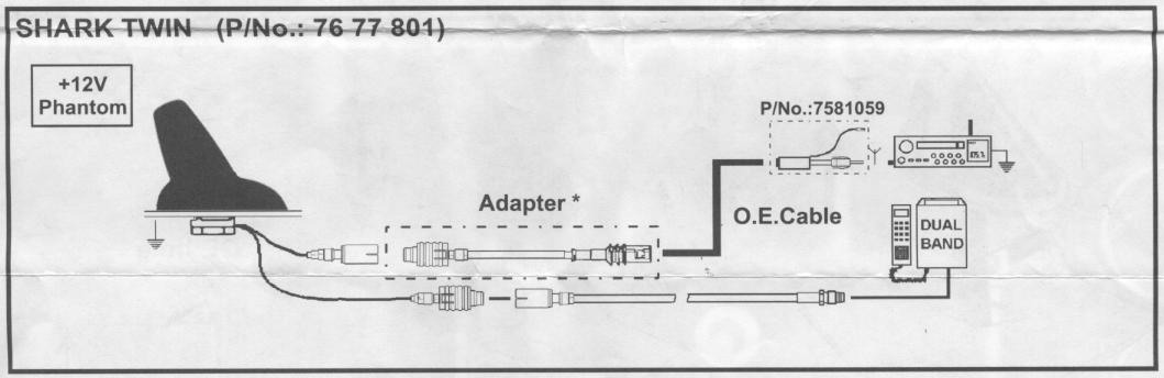

Купил вот такую приблуду, и не могу заставить её работать. Подключил через удлинитель, повесил тоненький проводок на управление питанием (вместе с управлением усилка) с магнитолы. Мож кто сталкивался с подобными проблемами?
Пишу здесь потому, как в каталоге этой фирмы есть штатная антена для Эскортов... Мож хоть это кому поможет.

Проблема временно решена заменой антены на другую модель той же фирмы (с этой пока не разобрались).
Новая антена имеет активное усиление FM/AM и ТВ сигнала. Качество на порядок лучше чем у активного Боша. С телеком эксперименты попозже...
