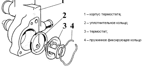

Начальник отдела РЭА
Сообщения: 3829
Разве???
termo.GIF [ 7.77 КБ | Просмотров: 2256 ]

ShiphT писал(а):
Разве???
а ты уверен, что это корпус термостата от 1,3

И по мануалу и по опыту ЕСТЬ там уплотнительное кольцо,да и как без него? термостат ведь не резиновый.А вообще Шифт дал картинку,при которой все вопросы снимаются.

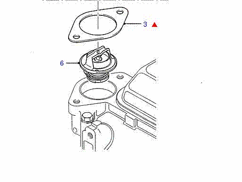

корпус термостата на 1,3
1.3 HCS 96г. TLDM
СообщениеДобавлено: Пн ноя 13, 2006 23:34
Зарегистрирован: Чт сен 01, 2005 15:26
Сообщения: 48
Повтор.
termostat.gif [ 18.53 КБ | Просмотров: 2187 ]

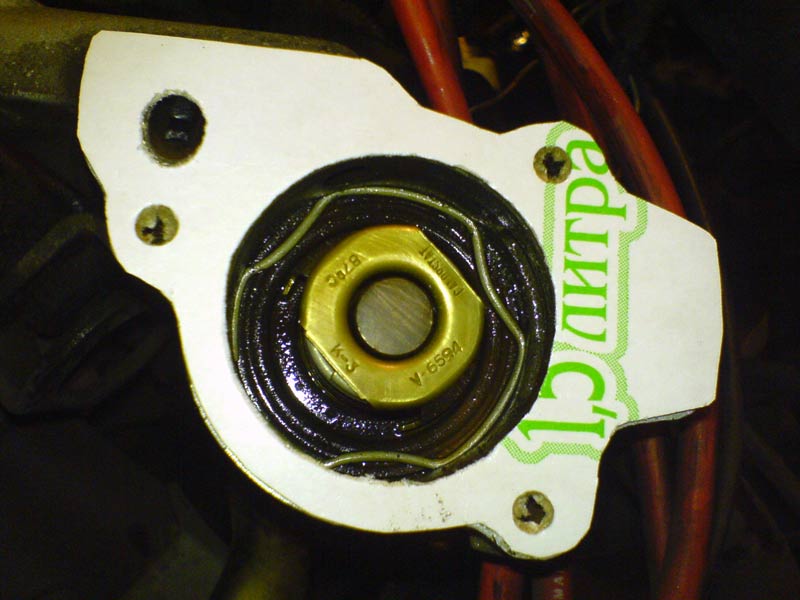

Вот, наткнулся на статью про доработку термостата.
Там прокладки везде, вроде:
http://forum.autoua.net/showthreaded.ph ... ost1230835
пр-ка.jpg [ 54.9 КБ | Просмотров: 2180 ]

Мне болше всего нравиться прокладка в полтора литра :lol:
СообщениеДобавлено: Вт ноя 14, 2006 1:03
Мишаль,таким людям,как этот киевлянин памятник при жизни!!!Реальнейший мануал,особенно для тех,кто никогда этого не делал.Вот бы на нашем форуме с таким фоторепортажем кто-нибудь,а то словами всё не объяснишь ведь.Получил огромное удовольствие от этой ссылки.Только вот не понял,какую проблему решал этот товарищ?Что б салон лучше прогреть?

Узнавал у знакомого, у которого разборка по Ицкортам... На цепных 1,3 там нет прокладки. И термостат другой... меньше, чем для CVH по высоте... Просто кладется в седло. Там выемка для него есть.

Потрясающе простой способ ремонта корпуса термостата! Спасибо автору и отдельное спасибо MishaL, что нашел ссылку.
