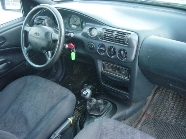

Не кипятись,должны быть ещё саморезы,либо она сдвигатся как-то должна.У нас с тобой разные салоны.Спроси у Trukkerа,у него такой вроде салон и он много знает.Точно поможет. Удачи!!!
Такой у тебя?
салон3.jpg [ 45.63 КБ | Просмотров: 1700 ]
СообщениеДобавлено: Вс окт 29, 2006 0:58
У меня такая же консоль как на фото.

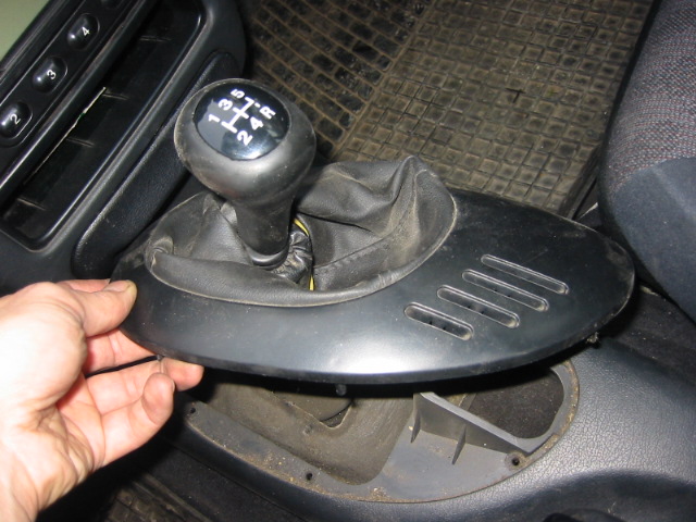

СообщениеДобавлено: Пн окт 30, 2006 14:14
По-моему надо снять рамку с чехлом у рычага КПП .
Для этого её нужно потянуть в верх не перекашивая:

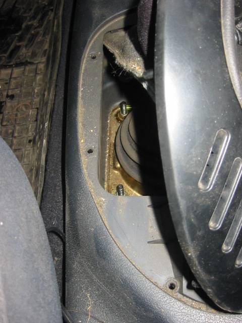

СообщениеДобавлено: Пн окт 30, 2006 21:42
Потом под ней приподнять мягкую шумозащитную крышку, и под ней будут 4 гайки под ключ "на 10", которые держат сам механизм переключения передач и саму консоль :
Комментарий к файлу: 2 гайки из 4-х:
IMG_0836.JPG [ 107.78 КБ | Просмотров: 1638 ]
