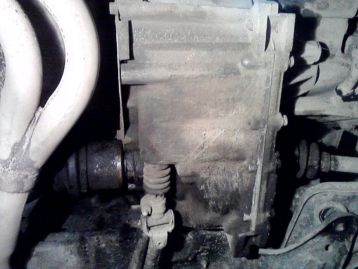

OHV гуру
Сообщения: 473
Привет всем!!!

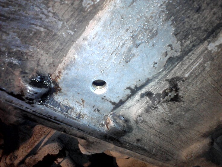

Решил я поменять масло в коробке с менералки на синтетику Кастрол,заодно и сальники.
Начал сливать масло открутив фиксаторы с пружинками,масло слилось литра 2-2.5 примерно,остальное осталось в коробке (объём моей коробки 3.1литра).
И я решил сделать сливное отверстие.
Нашёл более менее ровное и наиболее низкое место на коробке.

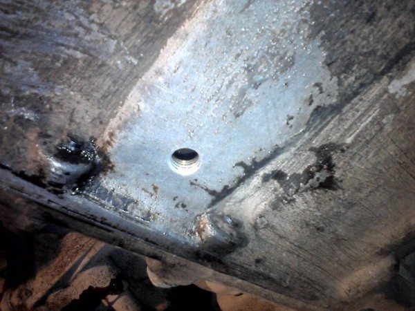

Просверлил сначало маленьким сверлом диаметром 5мм.Потом подождал пока сольётся оставшееся масло с коробки.Просверлил диаметром 8.7мм.,и нарезал мелкую резьбу М10 шаг 1.25.
Резьбу можно нарезать и больше диаметром лишь бы была с мелким шагом,а то на толшине стенки коробки 6мм.мало ниток нарежиться и держать не будет.

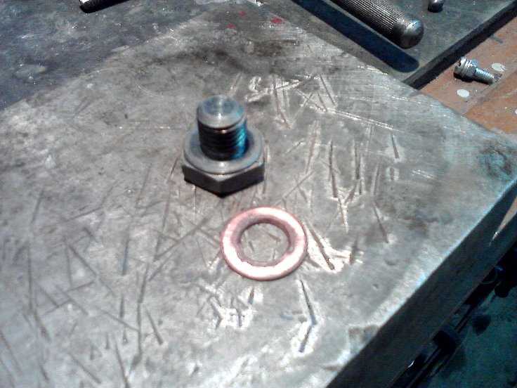

Стенка в корпусе коробки оказалась не менее 6мм.Точнее не замерить,этого достаточно что бы нарезалась резьба примерно 5 ниток.Потом на обычном болте,предварительно его отпелив по длине (10мм. от шляпки) Нарезал резьбу М10шаг1.25 .

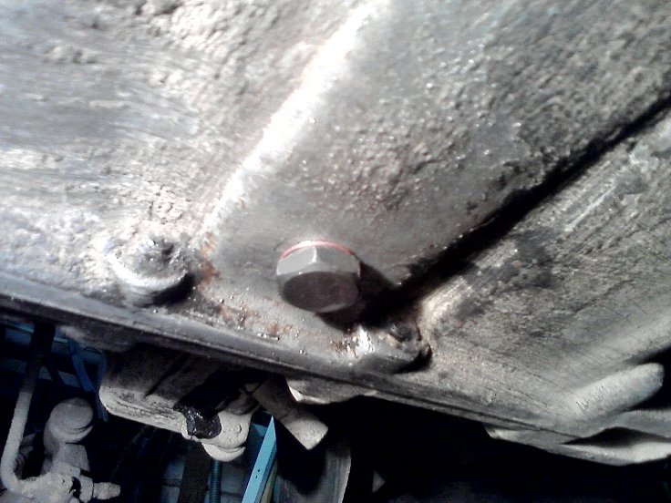

Нашёл медную шайбу подходящего размера.Отжёх её (что бы была мягче)маленькой газовой горелочкой.Прикрутил и затянул(но не сильно чтоб не сорвать резьбу) болт с шайбой в коробку.
Теперь можно и промывать коробку когда надо будет.

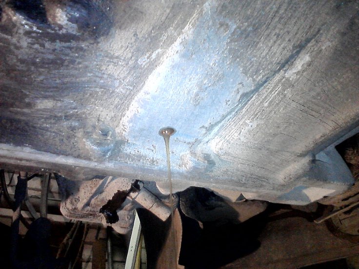

Масло сливается теперь всё,специально замерял,вытекло 3.3литра(у меня было чють перелито выше уровня).
Смотрите фото ниже.
Комментарий к файлу: Очистил коробку от грязи и нашёл место где засверлиться.

Комментарий к файлу: Просверлил сначало диаметром 5мм.
P18-10-10_20.50ум.JPG [ 95.92 КБ | Просмотров: 17252 ]
Комментарий к файлу: Просверлил диаметром 8.7мм.и нарезалМ10шаг1.25 резьбу в коробке.
P18-10-10_21.30ум.JPG [ 96.19 КБ | Просмотров: 17252 ]
Комментарий к файлу: Болт с мелкой резьбой и медная шайба

Комментарий к файлу: Закрученная пробка в коробке.

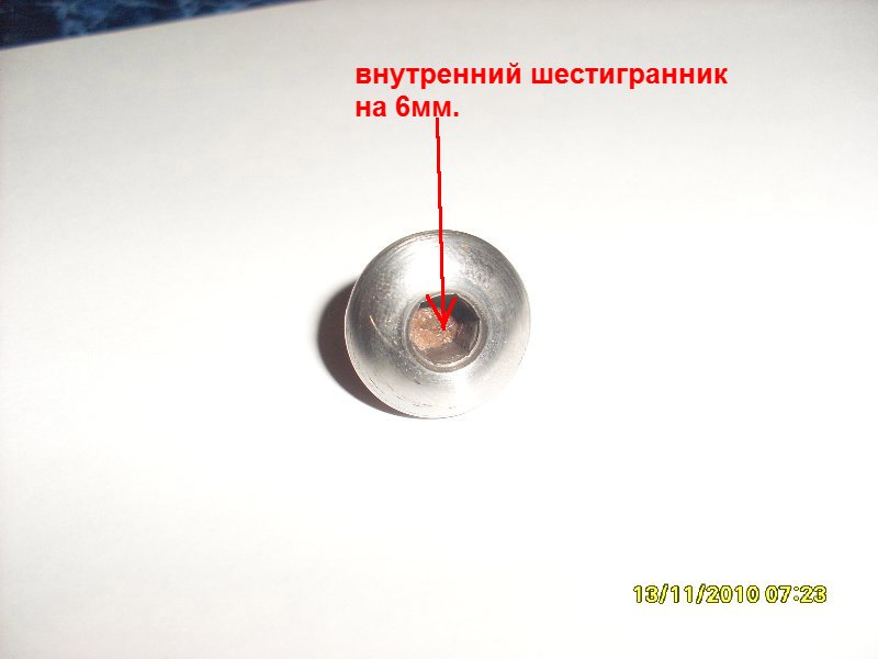

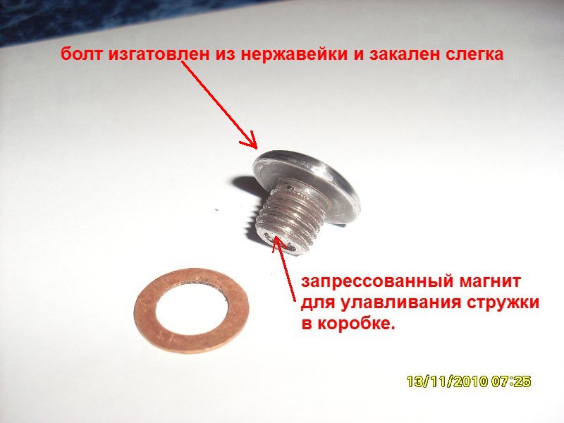

Чтобы сливной болт не задевало и не сорвало какими либо предметами,при езде по просёлочной дороге, пришлось переделать его,что бы меньше торчала шляпка.
А также я запрессовал магнит для сбора стружки в коробке.
Фото ниже.
