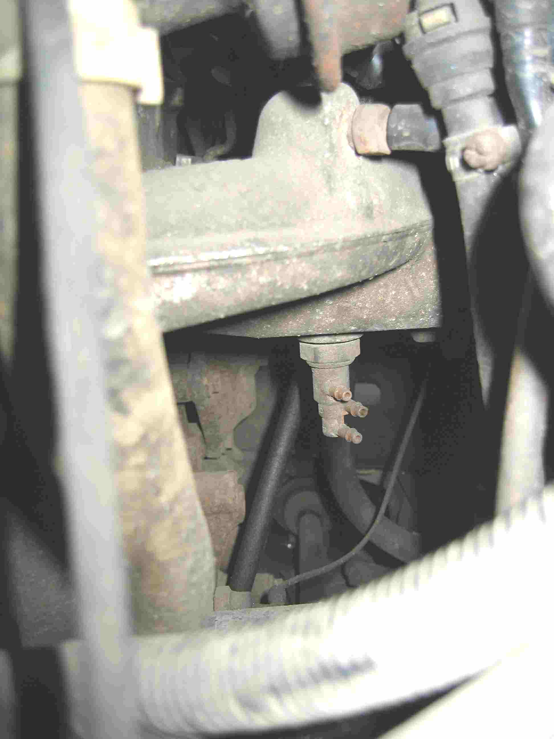

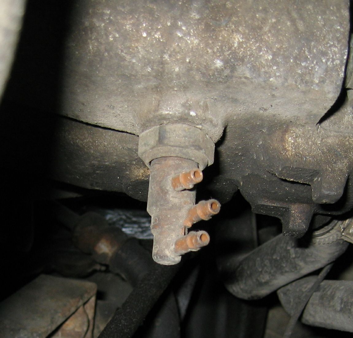

можно и крупнее и мельче
Комментарий к файлу: а это вид сбоку, со сторона водительской фары, чуть правее бензонасоса

Комментарий к файлу: это сам штуцер

Реально похоже на вход выход теплообменника может здесь должно что то греться через эти трубки?

Трубки, жалею, что не забрал их, были воздушные. Тонкие, черные, резиновые. Причем это не отдельные трубки, а как бы спаянные в один блок с одного края, две длинные и одна очень короткая. куда они шли и сам сейчас не понимаю. Но неужели ни у кого такого нет? На колекторе специальная же отливка для этого штуцера, вряд ли для одной модели старались. И Этот штуцер, у меня, легко поворачивается рукой вокруг своей оси, что мне совсем не нравиться. Вообще уже хочется разобраться, это это за штука и не открутить ли ее совсем. Может, кто посмотрит в микрокаде, если там такая деталь?

Я, когда снимал вх коллектор, открутил эту хню...
оказался всего лишь датчик температуры...а как и чего от него идет, и как он что обогреть должен фуй его знает...
но трубка от него идет к диафрагме открытия дроссельной заслонки второй камеры

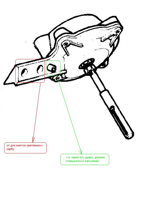

Появились проблемы:
1. когда гоняешь с открытым дросселем, расход 10-10,5/100
2. начинаешь ездить спокойно 40-50км/ч(в Москве снегопад)-расход заметно увеличился :(
как я понимаю, эт из-за проволочки :( нуна сделать открытие 2 ой камеры намного раньше... но эт не все проблемы :( :( :(
диафрагму открытия 2ой камеры ,кажется мне, не открывает воздушная трубка, идущая с низа коллектора - от датчика, её должна открывать... вообщем на рисунке видно дырочку...она продуваема...пробувал
