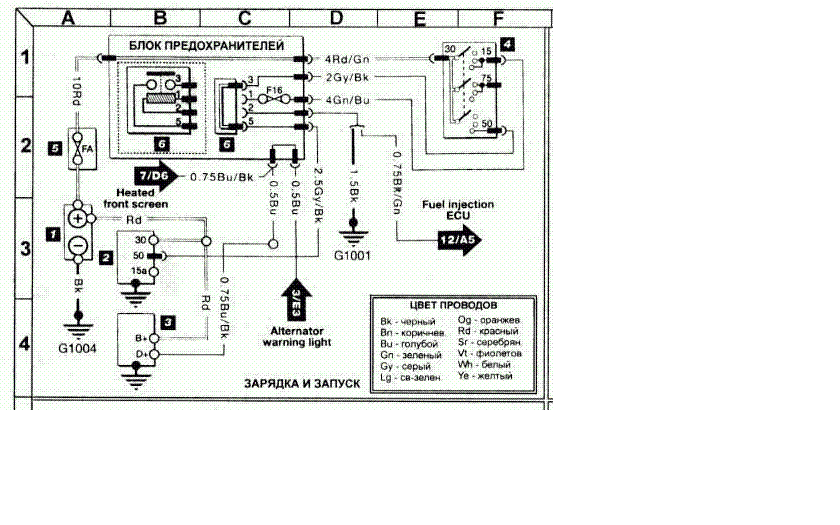

люди добрые! посаветуйте что небудь... я не хочу ети провода и блокировки!!! если ктонебудь хорошо разбирается в електронике помогите. в мануале нету схем с етими узлами. может у ковота есть схемки по лучше???

люди добрые! посаветуйте что небудь... я не хочу ети провода и блокировки!!! если ктонебудь хорошо разбирается в електронике помогите. в мануале нету схем с етими узлами. может у ковота есть схемки по лучше???[/quote]
Все достаточно просто. В блоке предохранителей есть релюха ( в варианте с АКПП), а в механике там стоит перемычка, которая выкорачивает эту релюху. Попробую скинуть фрагмент схемы, там вроде все понятно. Сам думаю выкоротить эту релюшку, потому что у меня накрылся концевик в коробке, который "видит", что коробка в P, и блокирует стартер. Правда, все это по схеме, а на практике пока эту релюшку не искал..........обхожусь пока так до замены масла в коробке - потому, что в режиме N могу завестись, а для замены концевика надо масло сливать.....
Желаю удачи. Отпишись как сделаешь!

Не умею присоединять файлы.....
На bmp ругается на размер, doc- не читается..........
как подключить кусок, вырезанный из pdf?

Еще раз.........
Схема.GIF [45.56 КБ]
