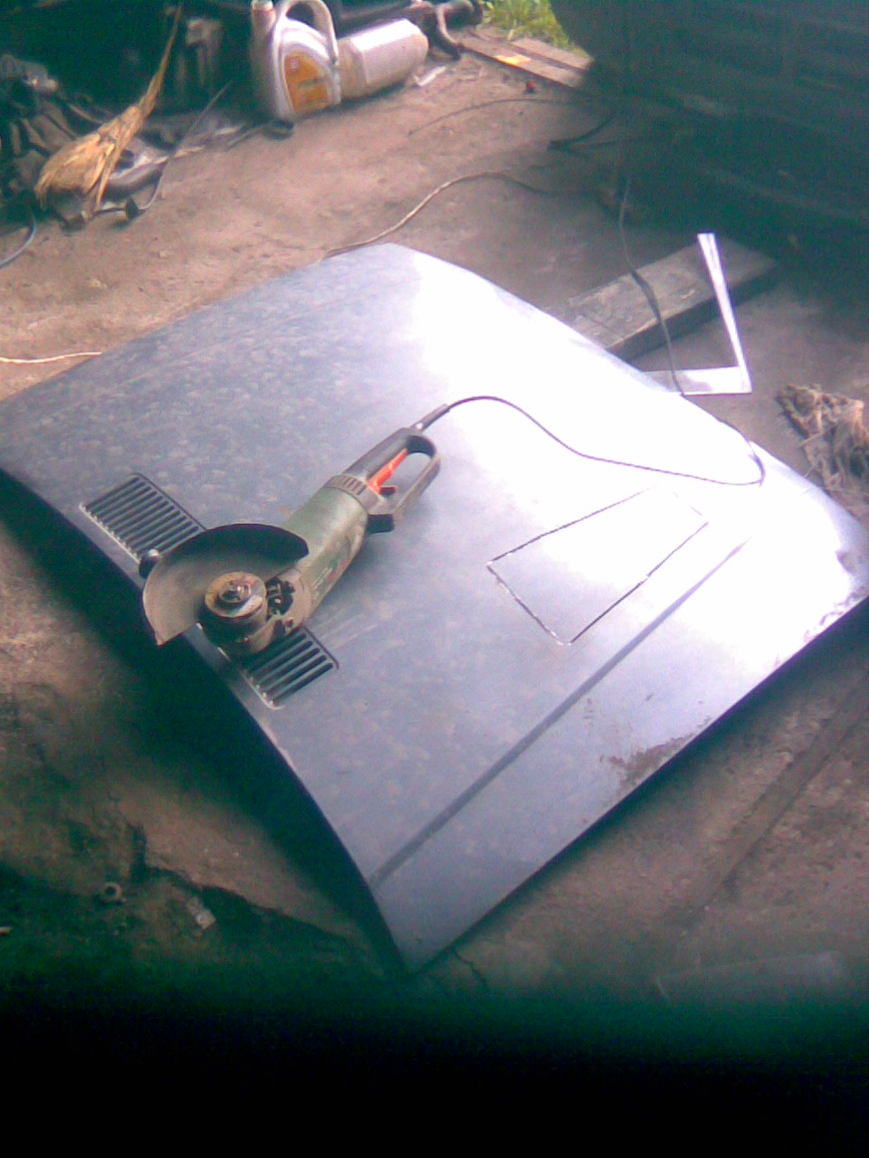

СообщениеДобавлено: Пн май 28, 2007 19:44
Сообщения: 1317
вот сопсна начало положено
Комментарий к файлу: йех, была не была, буду резать
Фото003.jpg [229.52 КБ]
дефантомизации кпц, я тут)))

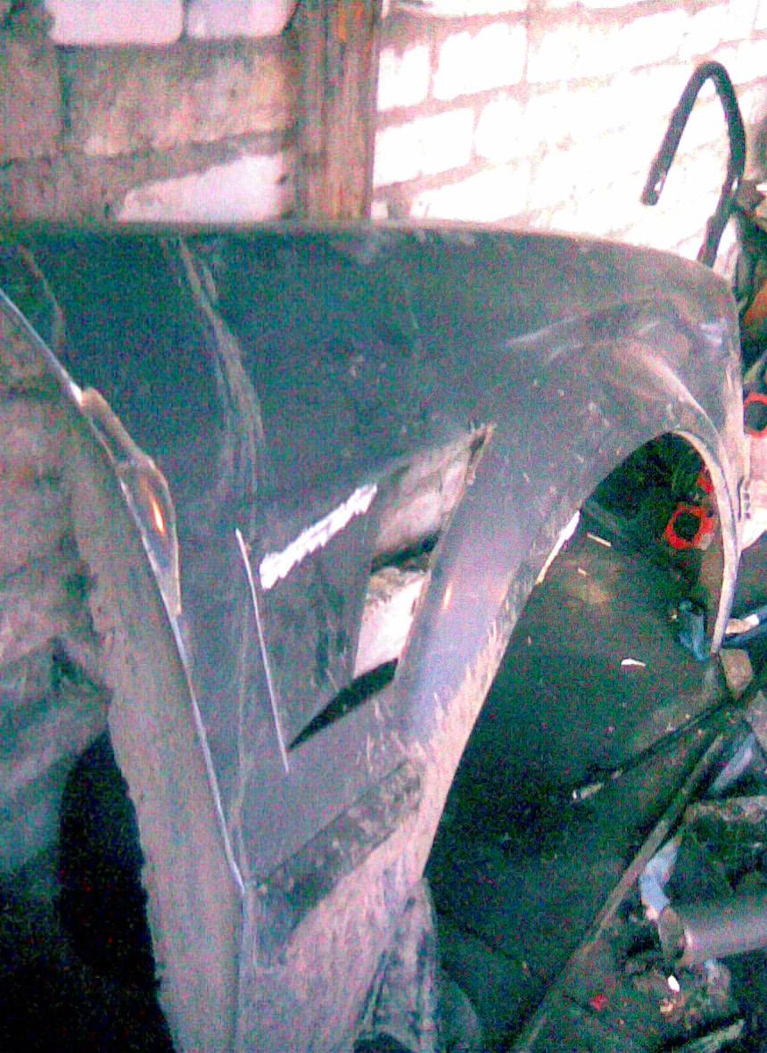

СообщениеДобавлено: Пн май 28, 2007 19:47
Сообщения: 1317
оргсекло на место вырезов
Комментарий к файлу: )
Фото036.jpg [177.38 КБ]

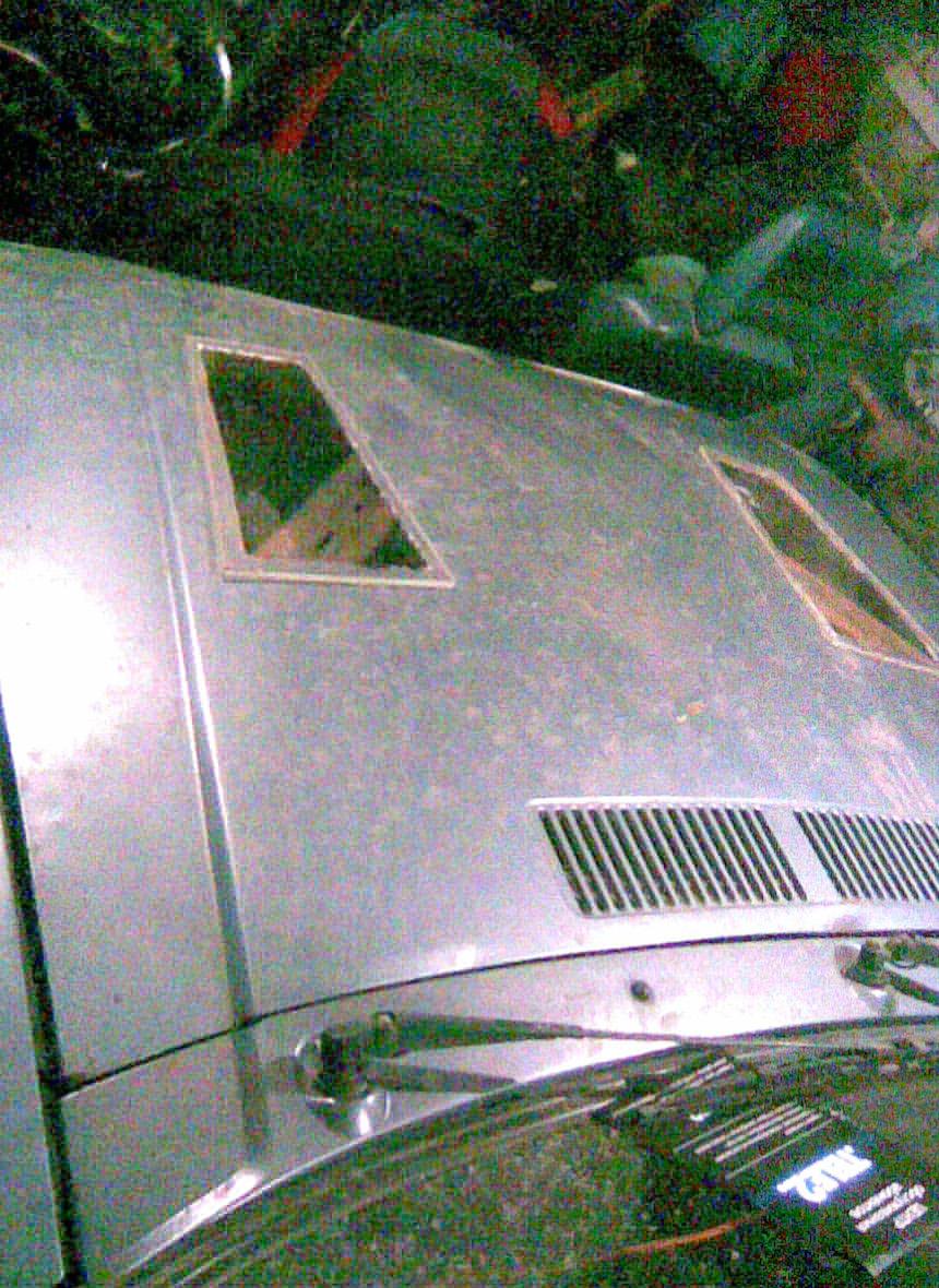

СообщениеДобавлено: Пн май 28, 2007 19:49
Сообщения: 1317
да кстати, фотки с моб, так что не ругайтесь
Комментарий к файлу: а
Фото017.jpg [172.55 КБ]
