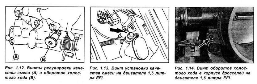

этот винт регулирует подачу воздуха в обход дроссельной заслонки, т.е. базовую(минимальную) частоту холостого хода.

Чет я капитально запарился...
Хмм вот винтика, показанного на рис 1.13 у меня нет!!! а вот крутили винтик, что на рисунке 1.14, только он у меня как то внутри отверстия находится (см пост ниже)
efi.JPG [59.11 КБ]

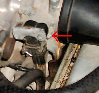

у меня он вон как расположен
vintik.JPG [ 17.91 КБ | Просмотров: 1497 ]
Audi A8 Quattro 2.5 TDI 110kw ;)
