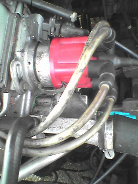

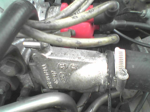

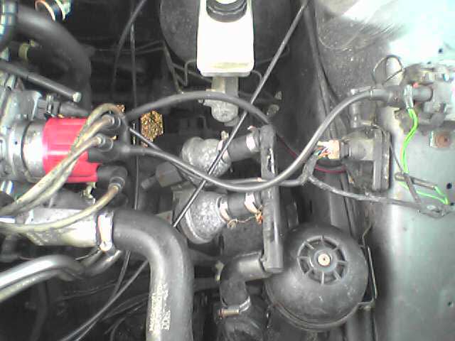

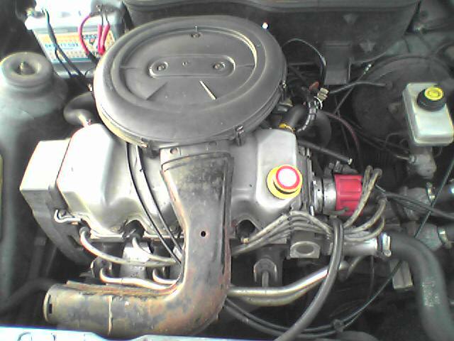

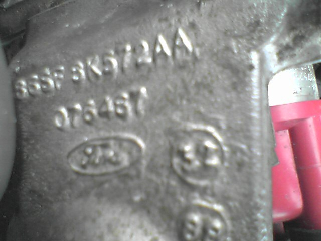

посмотрю, спасибо, а пока фотки моего корпуса терм. выложу
толико смотреть их лучше в обратном порядке, так понятней будет.
Foto 1498.jpg [ 33.55 КБ | Просмотров: 1733 ]
Foto 1489.jpg [ 53.23 КБ | Просмотров: 1733 ]
Foto 1488.jpg [ 50.51 КБ | Просмотров: 1733 ]
Foto 1487.jpg [ 43.06 КБ | Просмотров: 1733 ]
Foto 1486.jpg [ 46.74 КБ | Просмотров: 1733 ]

Фотку могу скинуть тока через день, но по твоим вижу - у нас деталь - разная.
Визуально, очень похож на тот что у Павла. УЗЛЫ И АГРЕГАТЫ - ФОТО
