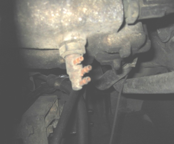

Не смогу внятно рассказать, но кто знает поймет. В смысле все ли надо оставлять. Движок 1.6 с карбом TLD, который электронный. Так вот с правой стороны, под впускным коллектором есть (у кого уже было) нахожится устройство из штуцеров, 2 резиновых трубочек, даже 3. Которые идут к двигателю в районе 4 цилиндра. И как мне объясняли это устройство предназначено для отключения 4 цилиндра при езде на 5 передаче с максимальной скоростью. Это рассказал мне карбюраторщик, который сразу все это у меня вынул и выкинул. Я еще много тогда чего еще делал, но после, да и до сих пор по поводу динамики движения у меня к машине нет вообще никаких притензий.
Вот.

БРЕХНЯ :lol:

Не буду спорить, уже говорил, что в сути не уверен. Но, то что пучок трубок был викинут - это факт, сам видел. Тогда, что это было?
Попробую остатки сфоткать.

Вопрос - от какой системы этот штуцер. Как уже говорил это под впускным коллектором.
trubki1.jpg [ 49.4 КБ | Просмотров: 1898 ]

Интересно! Можно план побольше ?
