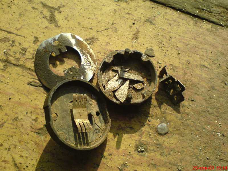

Съемник стопорных колец и час времени...
Залез снизу, кольцо снял, нагреватель вытащил... Потряс, ГРЕМИТ... не ШУРШИТ, а ГРЕМИТ... Не звоница никак...
Разобрал... Внутри осколки какого то серого барахла... Порошок спекся? Растолок его..., обратно ссыпал... Не работает... Я так понимаю, там кроме порошка ищо ченить должно быть....
Впчем либо посмотрю ченить с других авто примостырить, либо готов рассмотреть вопрос о приобретении сего девайса в рабочем состоянии у фордоводов у кого остался, либо кому не нужен....

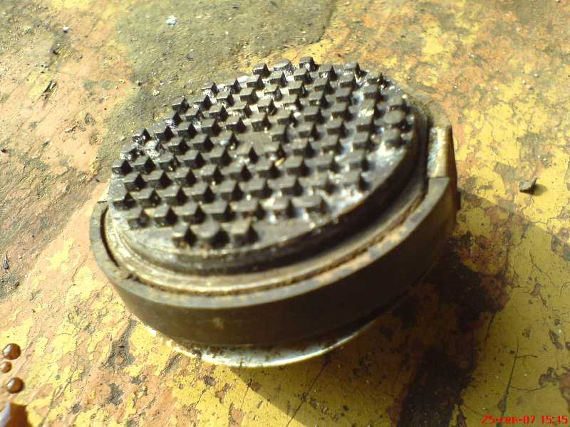

Собсна, что он из себя представляет.
1. Подогреватель стоит в коллекторе под моноблоком. На коллекторе виден термовыключатель. Подогреватель крепица стопорным кольцом.
2. ... отдельно.
3. Разобранный. Видны осколки убитой пластины-нагревателя.
4. Эту крышечку и надо нагревать....
Комментарий к файлу: Норка ёжика в коллекторе.

2.JPG [ 64.17 КБ | Просмотров: 3362 ]

3.JPG [ 66.21 КБ | Просмотров: 3362 ]

Восстановление таблетки:
Оставшиеся осколки того самого "серого ботохла" аккуратно складываешь обратно. Из медной пластинки вырезаешь шайбу диаметром меньше диам. корпуса. Пластинкой накрываешь осколки (если конечно ты их не смолол в порошок), зачищаешь контакты и все собираешь.
Успехов!

А какой там принцип?
Пластинка - резистор, который нагревается, плюс подается с проводка, а минус - "еж"?
Тогда паззл можно приклеить на токопроводящий клей к "ежу" (следить, чтобы клей на замкнул на плюс), да и все.
Как токопроводящий клей температуру держит?

Да чего уж там, тогда и медную пластину потом на токопроводящий клей к осколкам (опять же следим, чтобы КЗ не возникло).

Можно поставить все на термопасту,
но у меня и без нее все работает.
Да, забыл, пластинку можно по краям загнуть на 0,5-1 мм ( не будут перемещаться внутри осколки).

.... мдя.... А раньше слабо было сказать?...
Я ж думал, что осколки эти должны быть ЦЕЛЬНЫМ кругляшом... Посему, они в мусорном ведре почивают уже....
Мало того... , я бы такую конструкцию все равно ставить не стал бы.... А повыскакивают они оттуда, и пластинка на корпус коротнет? Нафиг надо?...
А на клею ... как то стремно все это.... сопли получаюца... не люблю так....
