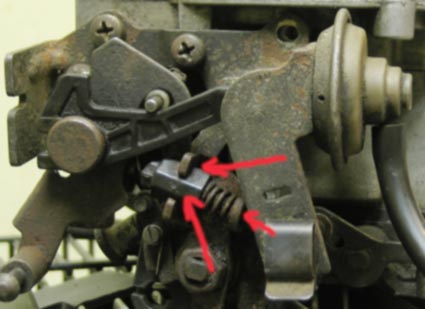

Вот собственно и он, если не ошибаюсь??? :shock: Потом из мануала приведу... :wink:
Комментарий к файлу: Fast Idle screw(?), ИМХО ;-)

Этот винтик называется быстрый холостой ход лучше его не трогать. Регулирует не бензином или воздухом, а просто приоткрывает дросельную заслонку ( типа чуть чуть давит на газ).

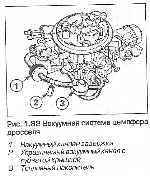

VeCtoR посмотри внимательно на то что прислал sennar там помойму 3 фото где есть подключение ваккумных трубок и везде разное, что-то нифига не пойму
Перед глазами счаз нет...а навскидку не помню... :roll: Да и к тому же, а что там может быть непонятного??? Какая разница чё там, на этих рисунках... :wink:

VeCtoR писал(а):
Перед глазами счаз нет...а навскидку не помню... :roll: Да и к тому же, а что там может быть непонятного??? Какая разница чё там, на этих рисунках... :wink:[/qu
Ну это же литература по ремонту карбов, а там если посмотришь все наоборот подсоеденено да еще на каждой картинке по разному. Блин теперь и не знаю что правильно и чему верить :?:
Мож sennar тебе чё-то другое прислал... :wink: Неужели так много вариантов?Вроде всё логично... :D А там вроде как дофига модификаций карбов Вебер рассматривается.

У меня CVH все было так подключено ,и все работало. :shock:
____________0004_158.jpg [ 175.38 КБ | Просмотров: 2666 ]
А управляемый ваккумный канал с губчатой крышкой у тебя тоже есть :?:

Как раз без него ! ?! ?! ?! ?! ? :? :? :? :? :? :?

А где можно "нарыть" вакуумный клапан задержки и топливный накопитель??? У меня такого нет и в помине... :( А если напрямую шланчиком соединить??? :wink:

А по мне так это другая модификация Вебера для другого двигла... :wink:

вакуумный клапан задержки от тазиков можно "нарыть", плюс шлангочка, сам пробовал. работает также.

Без топливного накопителя.
