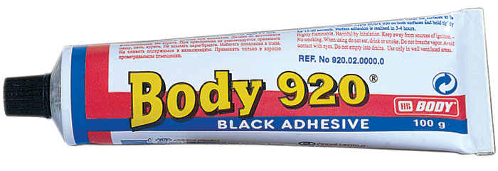

MozgoveD писал(а):
10.Мажем клеем-герметиком(использовал Боди) проставку и нижнюю часть полки и прикладываем друг к другу.
Вот этим клеем-герметиком?
prod1_im27en.jpg [ 48.5 КБ | Просмотров: 2061 ]
Навскидку не помню. Должен быть чёрный.
Если тюбик не выкинул, завтра посмотрю на работе...
Ну что, вспомнил?
СообщениеДобавлено: Чт май 03, 2007 12:56
dsa писал(а):
Ну что, вспомнил?
Вспомнил-вспомнил... :lol:
Давно уж на работе посмотрел. Он самый родимый, Боди 920.
