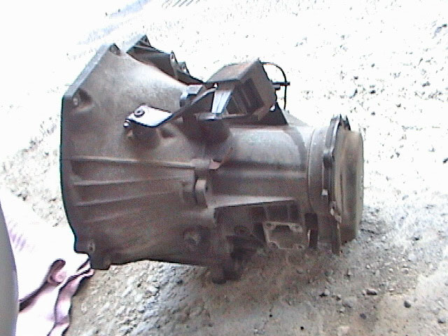

Iggi1981 писал(а):
По поводу фотки коробки...
Судя по верхней тяге (куда крепится трос сцепления), коробка либо зетековская, либо дизельная...
И мне она кажется знакомой, а у меня МТХ75.

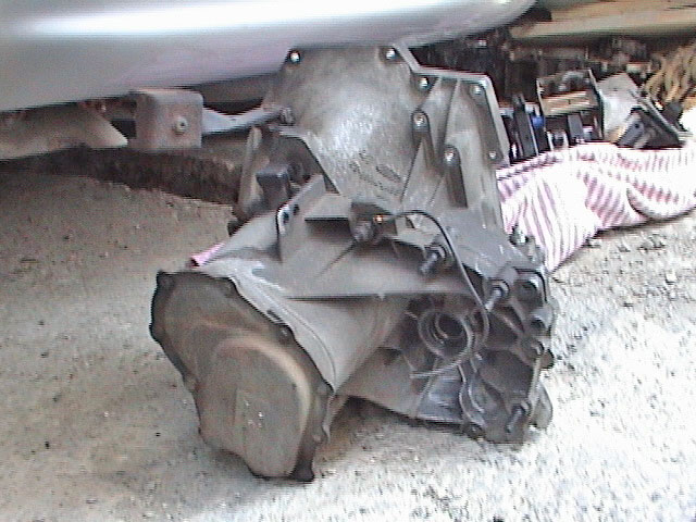

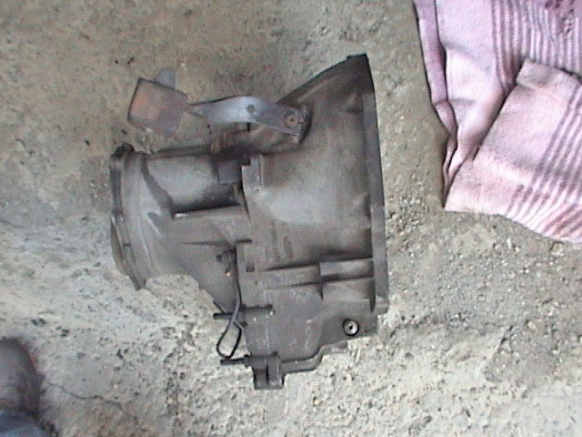

вот фотки сиерху, спереди и слева
Комментарий к файлу: слева

Комментарий к файлу: спереди
DSC01522.JPG [ 97.49 КБ | Просмотров: 3884 ]
Комментарий к файлу: сверху
DSC01520.JPG [ 104.94 КБ | Просмотров: 3884 ]

Ну еще вариант - поищи на ней оригинальный номер (что-то типа 95АВ53СН например).
По ВИНу ессно показывает СТХ, но с таким двигателем (Зетек-е 1.6 ) ставятся и МТХ, и IB5...
Теперь весь вопрос - в объеме переделок.

ну пример WFOAXXGCAASE10970, с этим вином может быть любая коробка, как я считаю у меня iB5, т.к. стартер на верху под впускным коллектором, а МТХ 75 имеет более выраженные ребра жёсткасти.
Смотря на фото коробки, оч похоже на мою.

У тебя не любая коробка, а [i]B5 (при включении задней передачи ручку нужно утапливать?) с передаточным числом главной пары 3,82.

Parna,
это iB5 коробка но рычаг выжимного действит как на старой.
так сказать переходной вариант :)
На коробке нету зажатой под винтом гибкой пластинки с параметрами?
Боюсь что Вы будете после вариатора разочарованны механикой ...

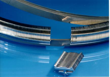

PS а что там так "полетело", что не восстановить?? ремень, я так поним, купить можно.
да дело в том что, я ехал на автостраде 180км/ч! когда оборвался ремень. а ремен состаит из сотни маленких металичесских(как скобки) частиц. см фото ниже. и пока я останавился машину несколько раз сильно притармажывало передними колёсами. меня чуть не развернула! ети скобики папали весде: в маслонасос, шестерни и т.д.
в итоге кагда я разобрал каробку там я увидил соус из скобиков и разных металических предметов, а в качестве гарнира стружка в масле! :( Обидно, но етот вариатор уже не восстанавить!
Р.S. нелзя ждать пока ремень оборвётса! если есть признаки что ремень изношен или растянут надо его срочно менять! мне были слышни звуки ремня последние несколько дней, но думал што ешё пратянет до зарплаты :D но я ошився! надеюс что мой горький опыт поможет остальным!
удачи! :D
