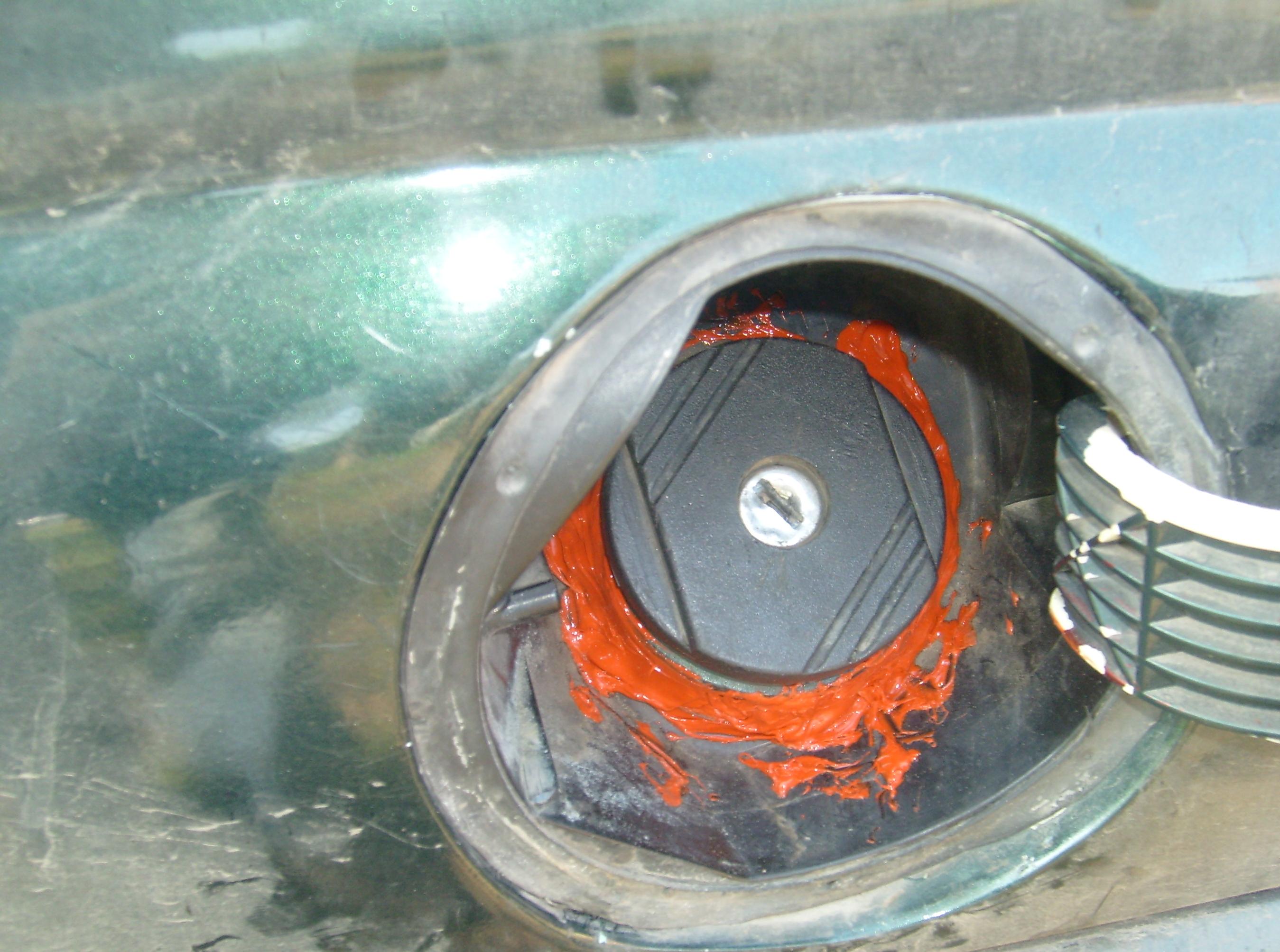

Единственное вонючее место я нашел-крышка бензобака. личинка насквозь продувается,а т.к. кожух горловины видно из багажника, вот и воняет,наверно. пока замазал все вокруг горловины герметиком и вроде, все ок. теперь меня интересует другой вопрос. дожна си крышка быль в личинке герметична и где взять такую крышку. для проверки я снимал крышку и залеплял горловину липкой лентой. получалась такая хрень,как воняет у крышки,так воняет и в салоне.

Нет. Я сначала думал что это у меня обратка воняет,но чтоб до нее добраться,надо бак снимать. Вот представь себе где у тебя крышка с ключиком, вот все вокруг я и замазал,чтоб кожух горловины был изолирован от багажника. фотку сделаю и выложу.

замазал герметиком.

Нашел в чем проблема. У меня от дрос\заслонки идет шланг тоненьки и через маленькую коробочку с двумя проводками уходит в бак. Так у меня у этой коробочки(клапан,я так понял) отломался один сосок. приклеил все обрати и теперь никакой вони.
