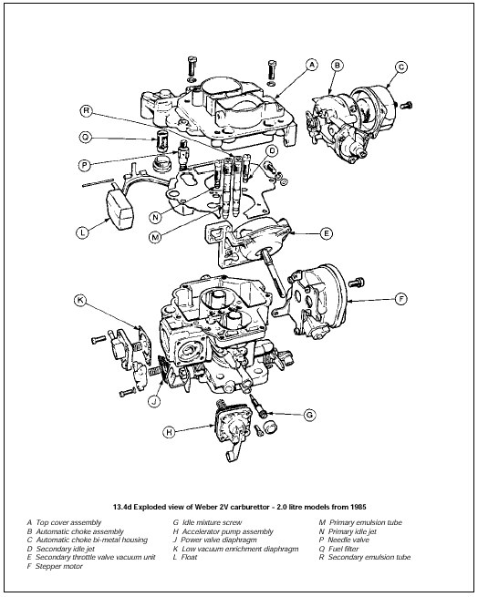

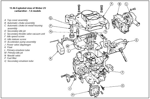

фотку...вот пожалсты...
оба карба...
какой стоит и какой должен быть.
Weber_2V_16.jpg [ 52.16 КБ | Просмотров: 1677 ]
Weber_2V_ISC.jpg [ 68.42 КБ | Просмотров: 1677 ]

ShiphT писал(а):
Димон писал(а):
А что за карб такой с обозначением ISC? Смотрел книгу по карбам, но такого не встретил. Хотелось бы посмотреть на него. Фотки не выкладывал случаем?
У него сайра, а не эскорт. Там все немного отличается. Но лишь немного.
Книга у меня есть хорошая. Sennar подарил. Там этих карбов - множество, но с таким кодом не нашел. Веберы не только на форды устанавливались. Поэтому и хотел посмотреть на фотку.
Ескорт 92г. Зетек 1.8
