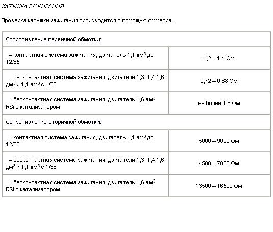

Нет,Антонио! Ты не понял,я знаю что у тебя одна катушка.У тебя
бесконтактная параметрическая система зажигания без трамблёра зажигания. Блок управления ставит момент зажигания сам...
Катушка зажигания с двумя первичными и двумя вторичными обмотками.
Так вот вторичные подают искру на два горшка, из которых одна поджигает смесь в одном цилиндре, а другая подается в другой цилиндр в такте выпуска.
Как протестить катушку:
катушка.JPG [ 41.57 КБ | Просмотров: 1893 ]

самое простое - 4 свечки в колпачки и на мотор это положить (чтоб масса была), помошник крутит стартер, посмотреть искра есть на всех цилиндрах или нет
да. на работающем моторе просто так сдергивать со свечи колпак нельзя! во-первых может трахнуть под 40 кВ, во-вторых можно угробить саму катушку, ей разряжаться не на что, может случиться пробой внутри и привет, попадалово на 100 б (ориг)
если искры нету на одном контуре (1-4 или 2-3)
то дальше надо смотреть сигнал на входе в первичку, есть ли он на оба контура или нет
дальше смотреть на замыкание в проводке или коммутатор
сначала все таки протестить проводку, были случаи, когда на "минусовом" проводе одного из контуров было замыкание на плюс, коммутатор умирал на раз
так что если проблема в этом и ткнуть туда на шару рабочий коммутатор то есть риск спалить и его
а компрессию на холодную меряли?
когда горшки не работают?
мож там гидрики пустые, клапана и не открываются?
такое то же бывало
а вообще на цвш распред изнашивается вместе с гидриками, и менять по уму надо комплект (благо, в районе 5 тр), тогда тишина и благодать :)
