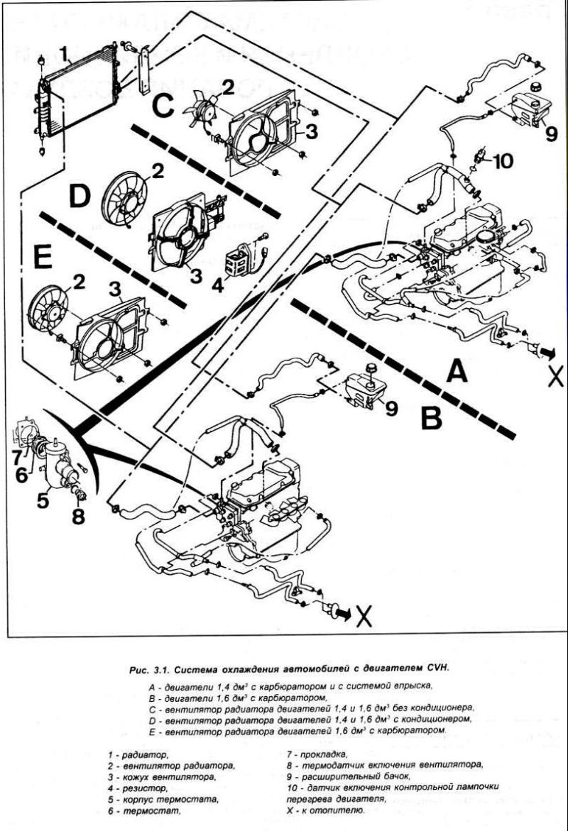

Воздушная пробка может образоваться в случае недостаточного уровня тосола.Выгоняется при помощи повышеных оборотов до открытия термостата или прокачкой путем резкого сдавливания шлангов.
охлаждение CVH.jpg [ 170.76 КБ | Просмотров: 1068 ]
Комментарий к файлу: система охлаждения
хлад.JPG [122.04 КБ]
И енто пройдет!
СообщениеДобавлено: Чт фев 01, 2007 0:19
Ещё пробку мона выгнать так: завести мотор и открыть расширительный бачок на несколько минут.
СообщениеДобавлено: Чт фев 01, 2007 2:03
Судя по рисунку для CVH, подающий шланг на печку должен идти от термостата на НИЖНИЙ штуцер печки. Так как же правильно? К верхнему штуцеру или к нижнему?
