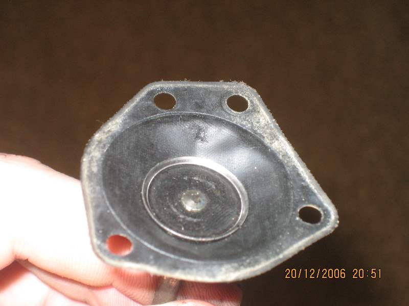

Ну, в общем, дырка у меня в прогревочной мембране.
Вот.
И как эти олухи в ховрино не посмотрели....
В общем, есть полный фоторепортаж по разборке моего карба - кому интересно (около 20 фоток около 1 мб размером) пишите на почту.
Сюда не влезают.
Буду искать мембранку.
Комментарий к файлу: дырень.
dirka.jpg [ 42.71 КБ | Просмотров: 2013 ]
СообщениеДобавлено: Чт дек 21, 2006 11:24
Начальник гаража
Сообщения: 2382
Откуда: Моск. обл.
Фотки пригодились бы и здесь, на форуме. Отдельно диафрагму наверно не купишь. Я её покупал с рем. комплектом. А McS(у) отдал автомат хол. пуска вместе с ней. Оставил тока бим. пластину.

СообщениеДобавлено: Чт дек 21, 2006 15:45
Сообщения: 3957
а номер комплекта, почем и где не подскажешь?
фотки готов закинуть. куда только - скажи. 1 мб.
сюда, на форум, только 5 штук влезает и все. больше не хочет. а там 17.
СообщениеДобавлено: Чт дек 21, 2006 16:08
Начальник гаража
Сообщения: 2382
Откуда: Моск. обл.
Фотки на мыло Keeper(у) скинь. Номер комплекта не знаю, покупал в магазине, подбирал по внешнему виду.

СообщениеДобавлено: Чт дек 21, 2006 17:17
Начальник гаража
Сообщения: 2382
Откуда: Моск. обл.
В Виане, завтра появится ремкомплект карбов. Стоит около 500 рублей. Тел. 504-24-60. Прозвонись, так как общался с девушкой и на вопрос: есть ли в комплекте диафрагма пуск. устройства? Ответ не получил.

СообщениеДобавлено: Чт дек 21, 2006 23:49
Сообщения: 3957
заклеил дырку с двух сторон пластырем (в рулончиках такой, белый, хрен отдерешь =) ). Все собрал - поставил (поплавок еще повыше задрал - чтобы пораньше бенз отсекал - на всяк пож.).
Завелося - просто сказка. Пришлось, правда, регулировочный болтик вернуть в привод заслонки - не держал оборотов. А так - замечательно все: 1100-1200 об/мин, выхлопа не видно, работает ровненько - красота =).
Буду искать диафрагму. А из чего - нибудь сделать ее не получится?
фотки скину.

СообщениеДобавлено: Пт дек 22, 2006 11:52
Начальник гаража
Сообщения: 2382
Откуда: Моск. обл.
Наверно диафрагму сделать можно: либо из такого же материала, либо от отечественного карба, но единственно что, от наших машин может не совпадать размер контура.
