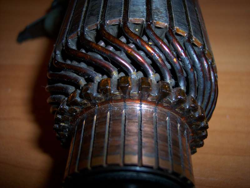

Victor ORION-88 писал(а):
Возьми щётку для образца сходи в магаз купи похожую по сечению , если что подпилишь напильником чтоб свободно перемещалась в щеткодержателе.
Посмотри на коллектор , вернее на то место где провод в него запаивается, скорее всего имеются кольцевые трещины в припое(тоненькая черная канавка вокруг провода, вот ее то и надо убрать т.е. мощьным паяльником пропаять)
Щетки, помоему, пресовка с пайкой, наши щетки продаются под резьбовое соединение. По поводу коллектора, вот фото, там есть трещины, но не в пайке. Там вообще как-то странно, один провод зажат пресовкой между двумя контактами коллектора и залит компаундом. Вот в компаунде как раз есть трещины.

провод между двух изоляторов, а щетки хоть от элетро дрели лишь бы поводки толстые были и по размеру подходили

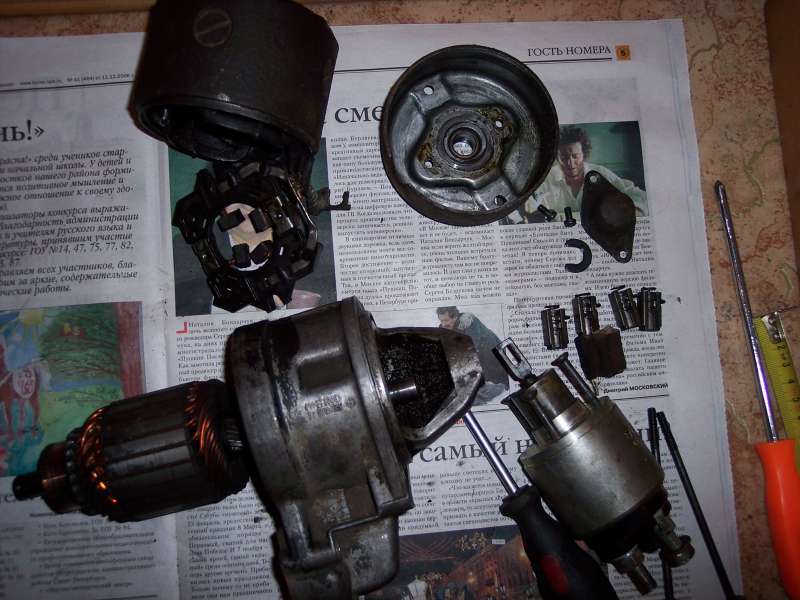

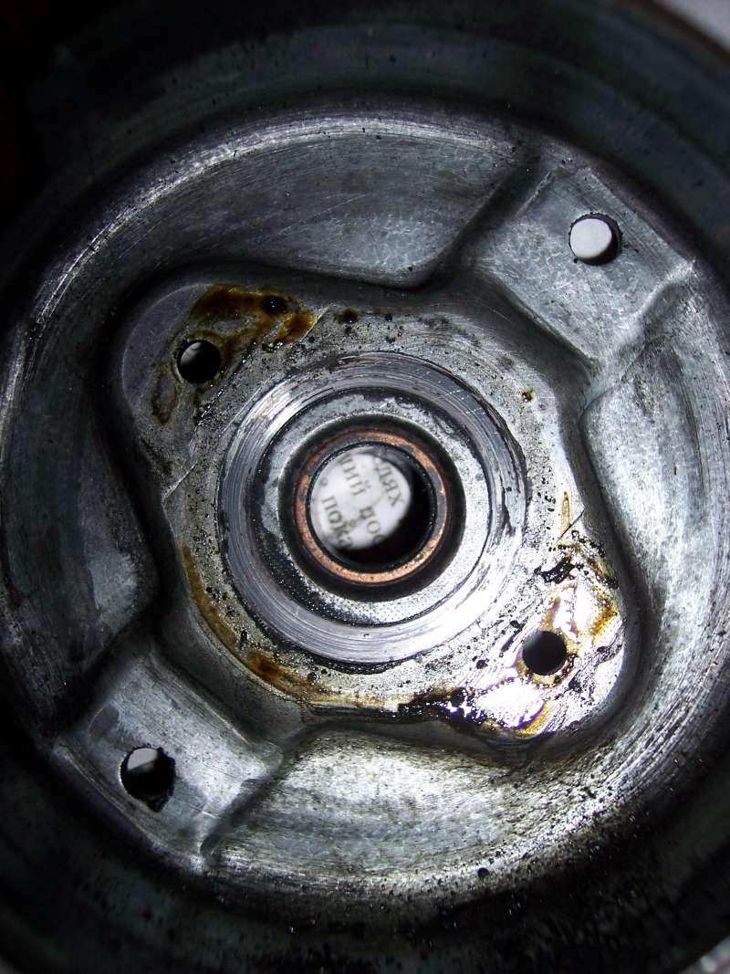

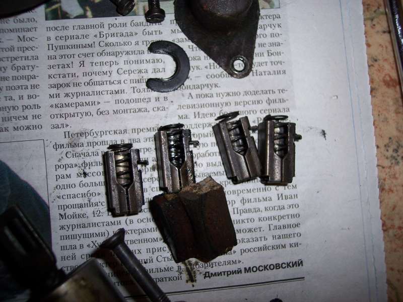

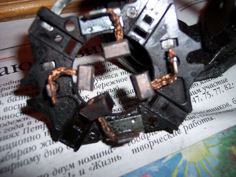

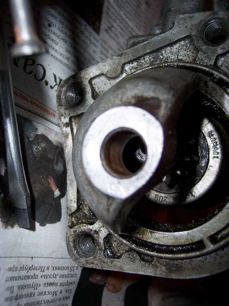

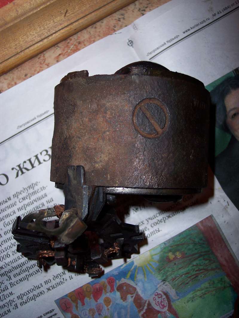

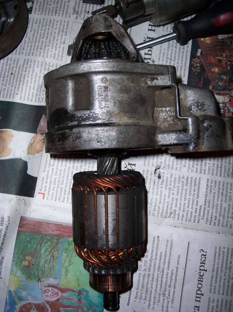

Выкладываю фотки 2ого стартера. Как выяснилось по номеру от Фиесты :)
5.jpg [ 120.24 КБ | Просмотров: 1806 ]
4.jpg [ 69.4 КБ | Просмотров: 1806 ]
3.jpg [ 128.17 КБ | Просмотров: 1806 ]
2.jpg [ 88.8 КБ | Просмотров: 1806 ]
1.jpg [ 69.34 КБ | Просмотров: 1806 ]
Ford Escort, 1991, 1.6 CVH EFi - был

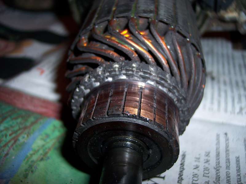

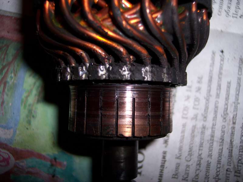

СообщениеДобавлено: Вт дек 12, 2006 2:58
Зарегистрирован: Чт сен 01, 2005 15:26
Сообщения: 48
Ещё..
9.jpg [ 63.06 КБ | Просмотров: 1804 ]
8.jpg [ 48.32 КБ | Просмотров: 1804 ]
7.jpg [ 47.48 КБ | Просмотров: 1804 ]
6.jpg [ 91 КБ | Просмотров: 1804 ]

СообщениеДобавлено: Вт дек 12, 2006 4:35
Сообщения: 2191
Во! тут то коллектор однозначно паянный
