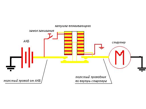

для "танкистов"
а для тех кто в "легких танках" зачем на втягивающем вторая катушка? :), причем так извращенно включенная

Victor ORION-88 писал(а):
для "танкистов"
Дык... Это... Катушка - одна, это обмотки - две... Нет? :roll:
обмотки две правильно , но зачем вторая
Абисняю. Физика.
См внимательно на рисунок.
Одна катушка напрямую на массе. вторая на массе через мотор.
Втягивающее - соленоид. Работает в два этапа: собственно сам момент втягивания и второй этап удерживания. В момент втягивания работают ОБЕ катушки. Как втянулсь, одна отключаеца, тк у нее оба конца получаюца на плюсе. Соотно УДЕРЖИВАЕТ только ОДНА. Сия метода для снижения нагрузки в катушке.
Надеюсь, понятно обиснил?.... :D
Зы: На правах человека, имеющего почти полтора профильных высших технических образования... :roll:
ну так и я очем, если в стартере щетки короткие контакт плохой :( то вторая катушка в работе не примет участия (вторая обмотка не подключена к земле) ...
