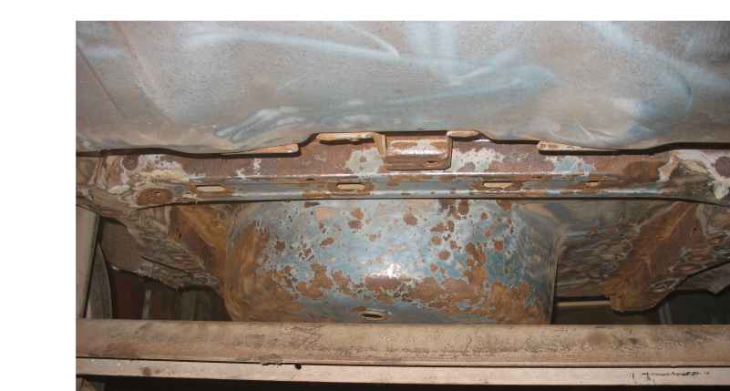

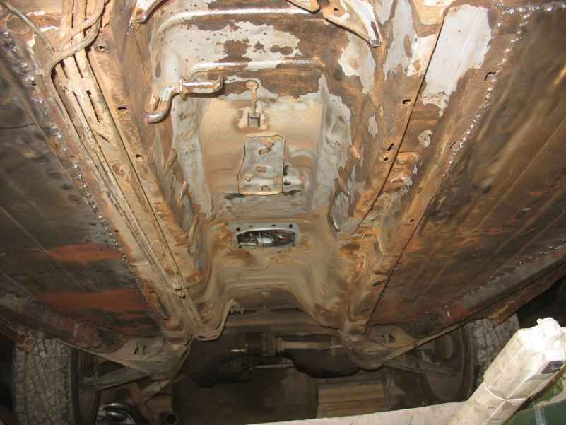

Немного фото.
Комментарий к файлу: Тут работа еще не закончена.
sm_Центральный тоннель.jpg [40.08 КБ]
Комментарий к файлу: Тут больше рука уже не поднимается чистить.
sm_Зачищенная задняя часть.jpg [25.03 КБ]
