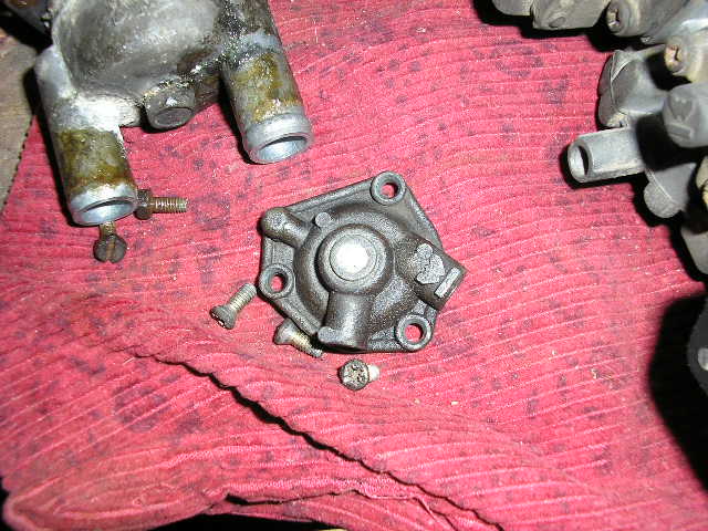

Димон, ну стал я сеня регулировать.В книге написанно снять заглушку на кожухе идафрагмы и винтом регулировать.Мля а заглушка то не сымаеться.Заодно с корпусом.
PB190025.JPG [ 71.36 КБ | Просмотров: 1716 ]

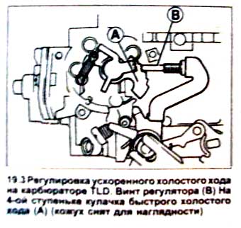

Вот...эт херня.Вот так должно быть по книге
Untitled-1 copy.jpg [ 46.11 КБ | Просмотров: 1715 ]

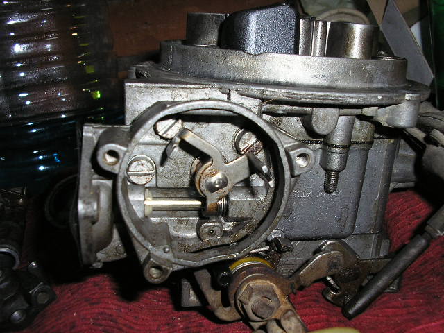

А вот так есть :?:
PB190023.JPG [ 76.59 КБ | Просмотров: 1714 ]

Как будто все лишнее убрали. :shock: Чем мне регулировать положение заслонки ума не приложу.
Да и справедливости ради стоит все таки сказать что винт в кожухе диафрагмы холодного пуска имеется.Только что он даст? Да и заглушку энту не снять.

Не могу понять, где же ещё один рычаг с выступами, к которому крепится конец пружины и где винт повышенных оборотов хх при прогреве?
Посмотрел сегодня на пусковое устройство, всё как на картинке. Пружина присутствует.
