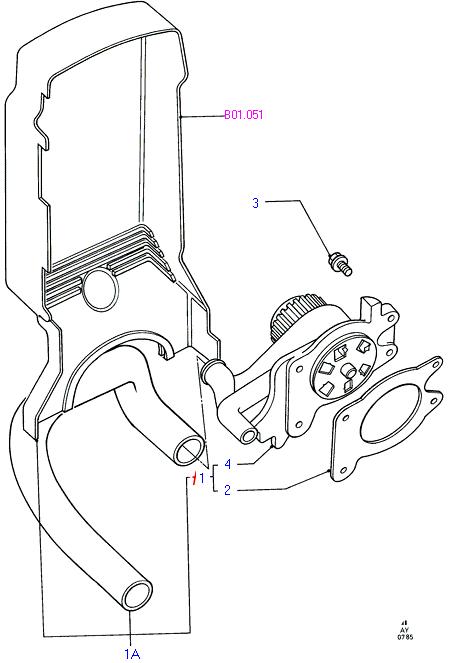

yak писал(а):
Менять, менять.. Тока бы чего поменять. А в Микрокате, между прочим, и подшипник и уплотнение подлежащие замене при ремонте помпы прорисованы.. Тока у нас их даже экзист не знает, так что пришлось мне тоже поменять нафиг насос в сборе, когда потекло..
Ну-ка покажи пальцем, где тут прорисованы подшипник и уплотнение?
К номеру 4 даже подписано "необслуживаемая деталь".
Water Pump.JPG [ 37.75 КБ | Просмотров: 3152 ]

Блин, уел, признаю что неправ :).
Действитно нету. Посмотрел в книжках - тоже нету, хотя я четко помню картинку разрисованую - все в разборе и подшипник отдельно.
