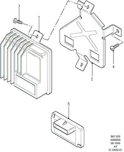

87FB 12A297 AA - это модуль усилителя зажигания (module assy - ignition amplifier).
(На картинке под номером 1.)
Цену нового даже не буду называть.
На разборках ищи.

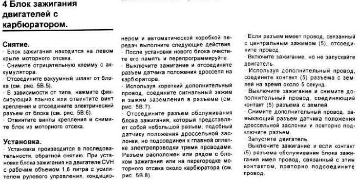

Voland писал(а):
Нашёл сегодня эти самые мозги, результата ноль....искра так и не появилась :cry:
Какие дальше варианты? Датчик Хола?
прочти, тут муть конечно...
