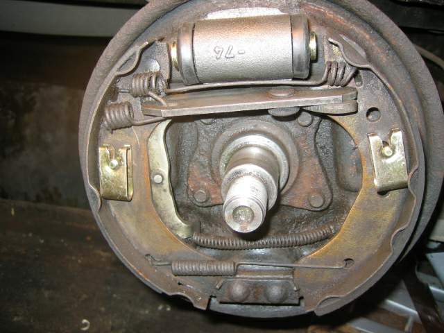

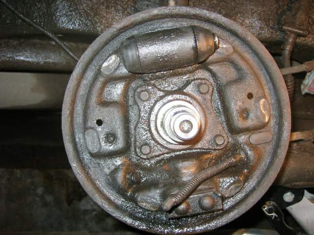

А грязезащитные колпачки старые поставил? Снимается действительно просто. У меня барабан снимается только с подшипником. Окошечки только для контроля колодок! Механизм авт. регул. ручника освободить через них нельзя!

Мало ли ,что пишут в мануале! На фото нету заглушки под механизм разводки колодок.
У меня заглушка на окне контроля толщины колодок. Именно под мех разводки окна ествено нет

а если выкрутить правый верхний болт крепления ступицы (см по фотографии) нельзя ли будет через ету дырку скинуть стопор?
:lol: Ты знаешь - нет предела человеческому совершенству! :lol:
Посидев в позе перед барабаном с затекшими ногами эдак минут 40, хомосапиенс начинает творить чудеса :D , через любую дырку замок откроет :lol: :lol: :lol:

jurim писал(а):
Не ну а если серьезно рассмотреть этот момент это единственная ближайшая дырка, или ваще в барабане можно специально дырку просверлить закрыв ее потом заглушкой?
Барабан это отбалансированная деталь вращения :lol: И сверлить в нем что то категорически нельзя :!: Лучше продырявить задний щит под заглушку:wink: это в принципе хорошая идея

насчет балансировки после снятия барабана чистил его от грязи примерно около 50-60гр довольно большая куча, а дырку большую делать необязательно достаточно 3-4мм. по иассе это будет грамм 10даже меньше на диаметре как раз шпилек, заглушку можно поставить металлическую на резьбе. а сзади дырку не очень удобно если работаешь без ямы илди подъемника все такилучше дырку с лицевой стороны.
