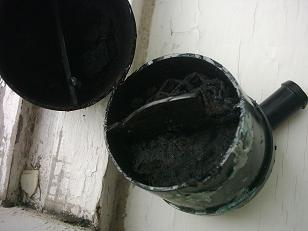

а что за маслоотделитель такой хитрый, раз так много о нем говорят?

СообщениеДобавлено: Пн мар 27, 2006 23:18
Зарегистрирован: Вс янв 09, 2005 2:53
Сообщения: 545
Откуда: Эстония
вот этот маслоотражатель в разрезе(в рямом смысле):)
