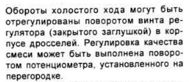

попробуй отрегулировать. но с 4й надобудет чето делать
Не знаю поможет тебе это? - мануал кривой:

Hyunday Creta 2.0, 2WD 2019
