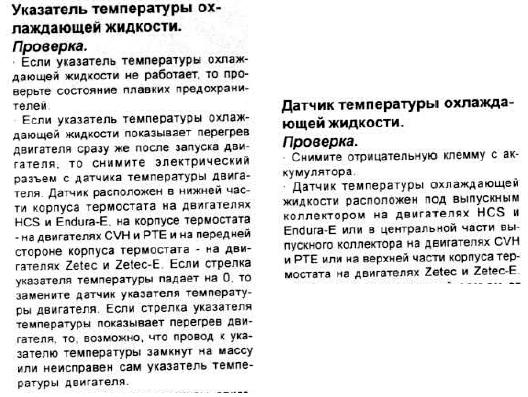

1. Указатель температуры ОЖ (стрелка)
2. Датчик температуры ОЖ(опрашивается блоком управления)
Что б не быть голословным вот их расположение по мануалу (заодно человек разберется что оторвал):
2.JPG [ 56.48 КБ | Просмотров: 1997 ]
Hyunday Creta 2.0, 2WD 2019
СообщениеДобавлено: Вт мар 21, 2006 14:56
Сообщения: 4139
Откуда: Великий Новогород
Блин, из какого мануала цитата?
Кривой перевод.
На CVH ДТОЖнаС вкручивается однозначно в ГБЦ, а не в корпус термостата. В корпус термостата вкручивается датчик включения вентилятора.
