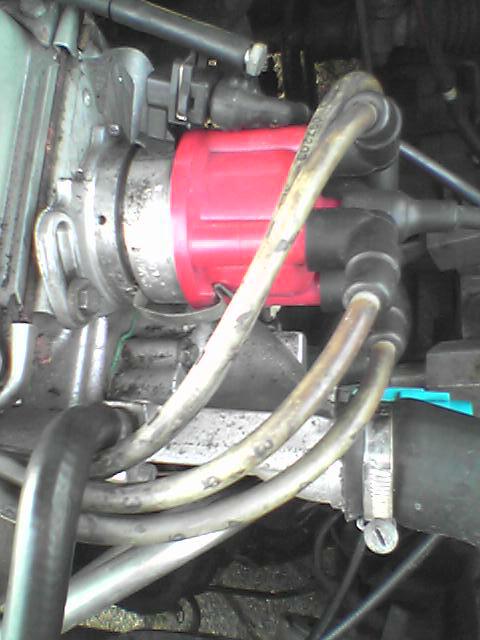

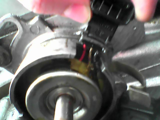

по моиму нашёл в чём проблема моя. Ну, расказывать как нашёл, буду по порядку. Вчера смазал все контакты, не жалея ВД-шника (WD-40). Потом стал ехать, а она как заааатреееесёт :shock: и стрелка тахометра резко вверх-вниз вверх-вниз :shock: ,хорошо что ехал не быстро. Я скорее место искать, чтоб под капот глянуть. А его и нету(места этого). Пришлось ещё с пол километра дрыгаться. Наконец-то нашёл, полез под капот и вытер всё набрызганое с контактов. И машинка стала работать нормально. Вот так вот он помогает этот ВД-шник ср..ный :x , подумал я. Ну ладно. Сегодня, вспоминая о вчерашнем инциденте ( о том что не хотелось бы чтобы он сегодня повторился :D ) и о том что может чё и не дотёр :roll: , пошёл опять с тряпкой к машинке. Протёр, завёл, а она опять немного по тахометру :x . Ну всё думаю, приплыли :( . Стал в очередной раз снемать трамблер, чтобы его окончатель дотереть до дыр, и тут, неожиданно, замечаю проводок с разорванной рубашкой :shock: :shock: :shock: который прислоняется к металу :shock: :shock: :shock: . Я собрал всё, включил машину и стал двигать розетку от которой идёт этот поводок (крепление розетки у меня сломано, так что двигать у меня её можно куда хош :D ), и машина стала то попыхивать, то нет. Нашёл кажись проблему :D . И вот думаю - а не попрызгал бы ВД-шником.... Ну ладно, попробывал заизолировать изолентой этот проводок, но не тут то было, он то короткий, к нему фиг два подберёшся, ну вот и хочю спросить знает ли кто, как эту штуку в которой он сидит разбирать или как до него по другому добраться? Фото не чёткое, не видно где он порван, но речь идёт о коричневом проводке.

Я бы нашел ЛЮБОЙ нормальный трехконтактный разьем, снял бы трамблер, срезал, наскоко подлезешь старые провода, припаял бы новый полразьема, а ост пол приделал бы вместо старого на жгуте.

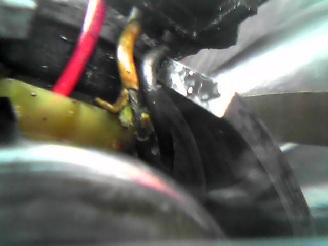

извиняюсь, не правильно написал :oops: , проводок не порван, только рубашка у него содрата, в том месте где красная стрелка. поэтому пайка думаю ничего не даст, если только весь проводок менять, а для этого надо штуковину разбирать в которой он сидит, а как я не знаю :( . Попробую почётче фото сделать, чтобы понятнее было.

я бы очень аккуратно в несколько приемов клеем помазал, чтоб изолирующую пленку создать. только термостойкий он должён быть.
Надо причину определить почему изоляция ободрана.
По нему может трет что то.
Найди кембрик нужного диаметра, разреж вдоль, залей в него силикона и одень на место отсутствия изоляции. Но это из разряда извращений :lol:
Разбирай и меняй провод :!:
интересная идея, но так как термостойкого клея нема, попробую сначала разобрать.
это серцевина на которой сидит бегунок её ободрала, она вместе с ним крутится, а края у неё уууууух острые, вот и ободрала изоляцию :( .
тоже класная идея :wink: . ну сначала попробую штуковину разобрать.

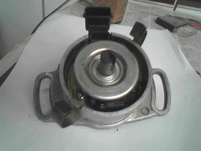

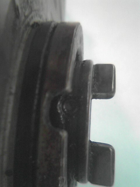

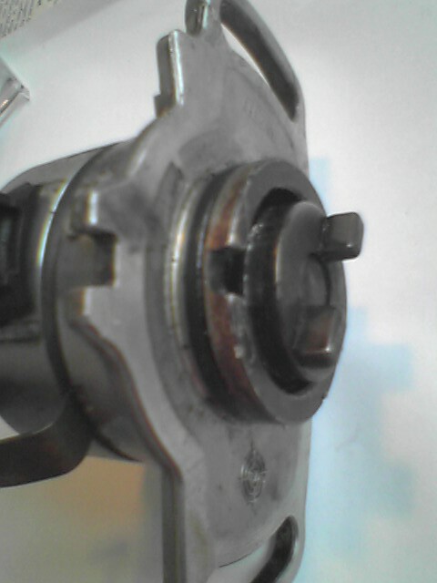

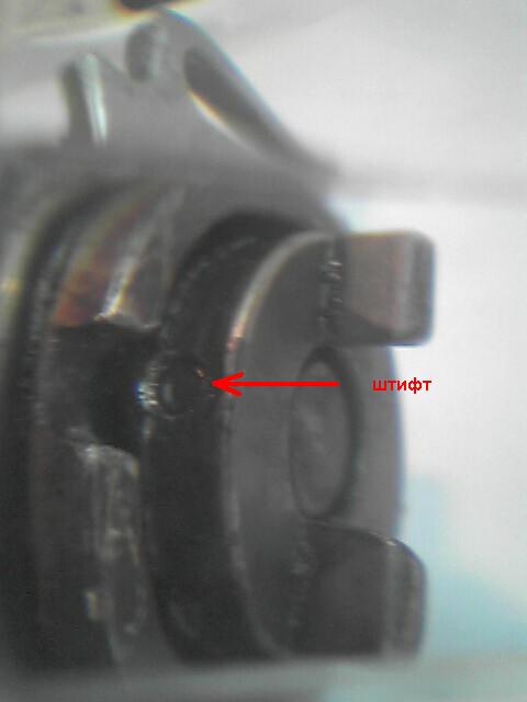

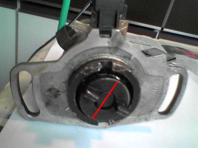

сейчас начал разбирать эту штуку и наткнулся на проблему. штифт не вылазиет :( , который держит ротор, а без снятия ротора не подлезть туда никак. я уже по нему молотком бахал-бахал, а он даже и не думает вылазить :( . неподскажете-ли как его оттуда извлеч?

Комментарий к файлу: красным обозначено как сидит штифт
Определись, в ту ли сторону ты его выбиваешь?
если он под конус можешь забить его окончательно.
По жизни надо не забивать :lol: , а выбивать :!: :wink:

я его выбивал с обеих сторон :smile137: и помоиму конуса там нет.

СообщениеДобавлено: Сб мар 11, 2006 14:46
Зарегистрирован: Пн фев 06, 2006 0:02
Сообщения: 198
А не под внутр. 6-грник? Если смотреть по фото.

Откуда: планета земля (помойму)
да нет, только может если на нём колпачёк сидит :roll:
