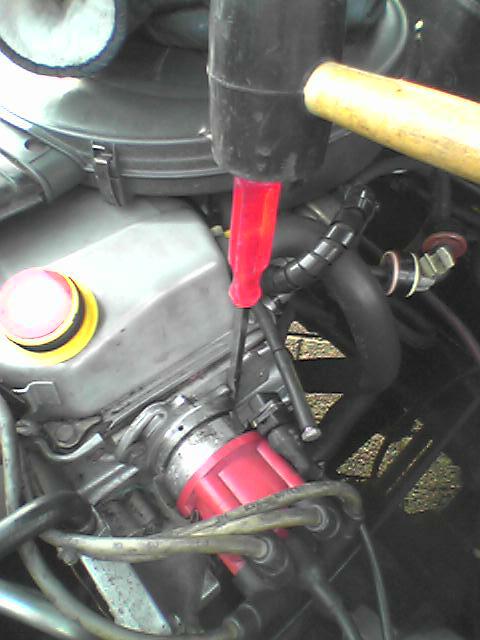

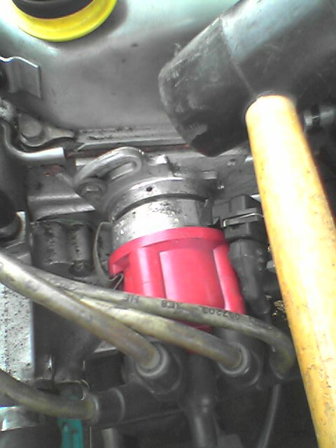

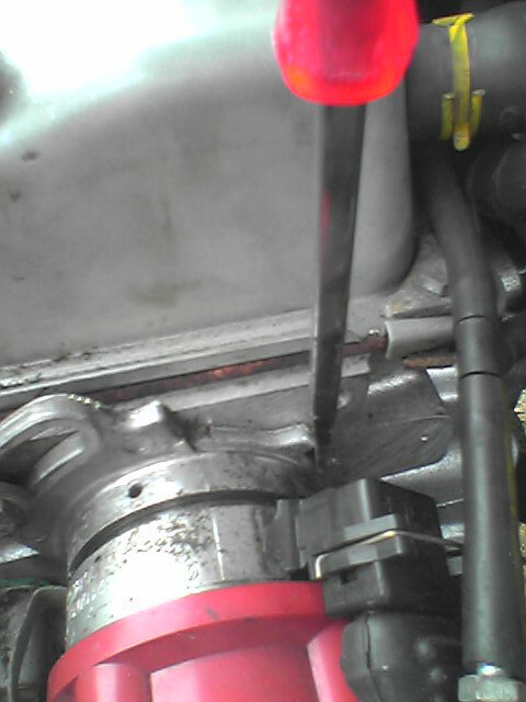

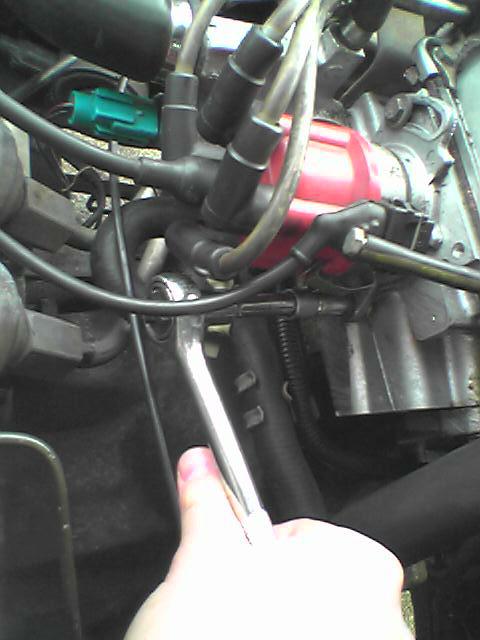

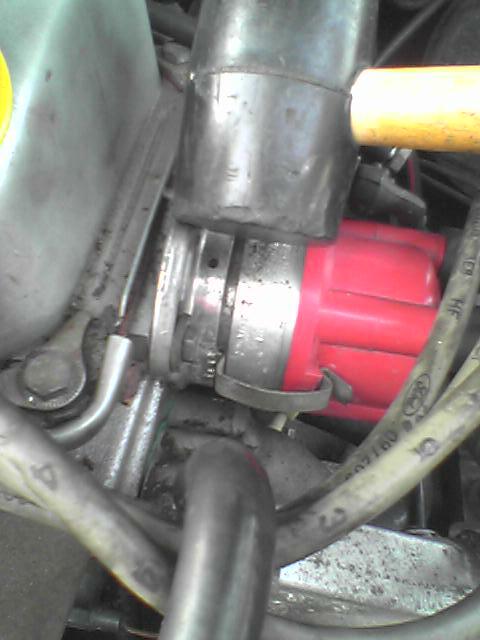

это конешно зверский метод, на первый взгляд,но я так делал на своём эскорте раз 5 и очень был рад. штука на которой сидит трамблер крепится 3мя или 2мя винтами к двиглу, отвинчиваеш эти винты и потом закручиваеш их так что бы трамблер еле-еле крутился. включаеш машину и начинаеш, лёгким постукиванием по железной штуковине( на которой сидит трамблер) киянкой, прокручивать её в ту или иную сторону. услышиш как мотор обороты меняет, там где самые большие обороты и оставь, ну а потом прикручиваеш винты посильнее. и всё, ездииш наслождаешся. :D

если у тебя трамблер то делай нижеописанное, а в электронном я не разбираюсь (ещё)
решил ещё, фоток прислать, чтоб понятней было
первая фотка в следующем моём сообшении.
Комментарий к файлу: ... и второй, может быть и третий, но у меня его нет
Foto 1491.jpg [ 38.98 КБ | Просмотров: 2328 ]
Комментарий к файлу: постукиваеш по железке штоб крутилась против часовой
Foto 1493.jpg [ 48.17 КБ | Просмотров: 2328 ]
Foto 1495.jpg [ 34.85 КБ | Просмотров: 2328 ]
Комментарий к файлу: отвёртка, для того чтобы по часовой крутить легче было
Foto 1496.jpg [ 39.62 КБ | Просмотров: 2328 ]
Foto 1497.jpg [ 42.89 КБ | Просмотров: 2328 ]
