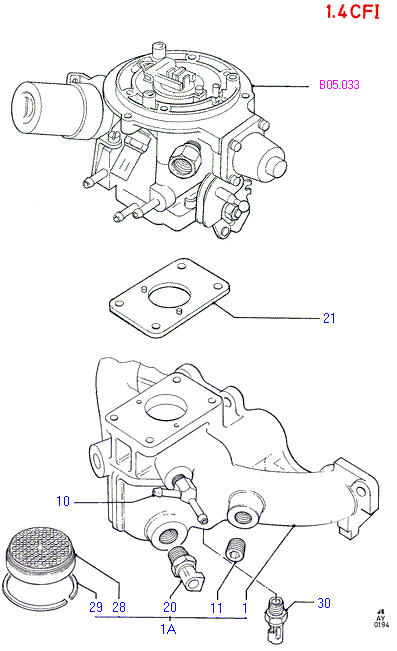

Текс. Еще уточняю вопрос.
2 патрубка (левый и правый) на модуле впрыска - это канал охлаждающей жидкости (вход и выход).
Вход угольной канистры - это центральный патрубок на модуле впрыска или ветка раздвоенного патрубка на впускном коллекторе?
Что должно подключаться ко второму патрубку?

А чтобы Вам стало еще легче понять, что же мне нужно узнать - картинка:

Извини что не в тему... :roll: :oops: Классный рисунок! 8) А что за датчик под номером 30 ??? :shock:

30 - это реле температуры.
В назначении его сомневаюсь.
Возможно, перекрывает ход охлаждающей жидкости через коллектор, когда тот нагреется.

30 - это не реле температуры!!! А датчик температуры антифриза на мозги. :?
Серега, ну ты зашифровал двигун вааще!!! Не каждый же в мануал полезет посмотреть расшифровку F6F, забил бы ЦЭВЭАШ 1,4 МОНО и сразу все понятно. Даже keeper сразу не понял. И мне подумалось, чо у тебя 1,6 - всего в голове не удержишь!
У меня система похожа, так вот трубка от канистры с углем подтыкается к раздвоенному патрубку(он у меня с другой стороны) в коллекторе. А от патрубка повыше в корпусе МОНО у меня идет трубка на клапан системы пульсации воздуха.
А по большому счету, особого значения не имеет, куда его подключать - у меня есть корпус от МОНО 1,4 - так патрубок повыше также соединяется с коллектором. По мануалу от него идет трубка к МАПе.
Еси тебе поможет, вот мои отходящие трубки: верхняя в МОНО - на клапан системы пульсации воздуха, раздвоенный патрубок(он у меня с другой стороны) - на канистру с углем и на клапан вентиляции картера(при ХХ), отдельный на коллекторе - через адсорбер на МАПу. Ну и еще на Вакуумник с МОНО.
У тебя случаем, система дожига выхлопных газов не стоит?
А можно еще проще - скинь вопрос keepery в личку!!! У него такой же двигун, только наверняка системы дожига не стоит, у тебя аффто моложе. А какого года, собственно?
Удачи! :wink:

Граждане! Под номером 30 датчик, который отключает ПОДОГРЕВ КОЛЛЕКТОРА. Уверен на 100%, тк с этим промучался неделю!
И на мозги он не идет (хотя тут полной уверенности нет, что эта цепь по току мозгами не контролируется), а включается просто последовательно с подогревом и отключает подогрев как только температура на датчике будет около 80 градусов.
2 dsa, сегодня посмотрю на шланг, завтра отпишусь.

Куда идет средняя трубка от инжектора (ты ее им ввиду???) я щас не помню. Или на PAIR, или на вентиляцию бака.
Раздвоенная штука под номером 10 идет толстым шлангом на ВФ (на двойник, в который еще втыкается шланг от клапанной крышки), а тоненький идет на управление клапаном на ВФ для переключения потока воздуха выпукной коллектор - атмосфера.
Датчик температуры антифриза на мозги это 20.
Зашифровал не я, а Форд очень давно. Я считаю, что лучше всего придерживаться наименований изготовителя. Это не так уж и сложно. Написал 3 символа, и понятно, какой объем и система впрыска.
Хм. Система пульсации воздуха должна подключаться к ВЫПУСКНОМУ коллектору. Насколько я знаю.
Зачем он соединяется с коллектором? Он и так соединяется с коллектором там, внутри себя.
На МАП датчик есть еще патрубок, ближе к ДПДЗ.
Хм. Про клапан вентиляции картера при ХХ в первый раз слышу. И что за "вакуумник с моно"?
Насколько я понял, почитав про систему пульсаци воздуха и про систему дожига выхлопных газов - это одно и то же.
Удачи! :wink:
Можно и так, коненчно, но теперь, я думаю, keeper зайдет в эту тему и ответит.
Аффто у меня того же года (и поколения). Комплектация у меня побогаче (GL, а у него CL). Я вот только не знаю, зависит ли наличие систем, таких как система дожига топлива (связанных с двигателем, не с внешним видом и салоном), от комплектации.
Согласен, логично.

В системе ДОГ стоит клапан, который управляется вакуумом, следовательно, соединяется тонкой трубкой с впуском. (хотя у себя я такого с ходу не помню).
Клапан представляет из себя тройник, 2 трубки толстые и 1 тонкая, для вакуума.
Завтры ляну и напишу с утреца, как у меня они идут. У мя тож ф6ф двигало.
Что помню щас: уг канистра-центральный патрубок. Ветка раздвоенного-один штюцер черес масенькую пластиковою трубачку на заслонку воздуха, вророй-через резиновую трубачку к пластиковому тронику в корпусе воддухана.
Не возражаю, вам виднее, двигун не мой. На этом месте у меня стоит ДТ антифриза.
Да не открыл ты этим для меня Америку. А я почему свой обозвал именно так, объяснил в прошлом посте.
Плохо знаешь. Система ПВ состоит не только из трубок. А вот электромагнитный клапан системы ПВ подключен именно от впускного коллектора. Кста, давным-давно у меня заглушен собственными руками :D .
Сорри, написал непонятно. Уточняю, соединяется внутри МОНО с коллетором. По мануалу от него подключена МАПа. Но уверен, могут быть варианты.
Вакуумник с МОНО - вакуумный усилитель тормозов, других вакуумников с впускного коллектора вроде не подключают.
Клапан находится на корпусе воздухана и представляет собой резиновый лепесток в виде грибка(ну очень много писали-переписали на эту тему).
Понял не настолько, читай еще. Это разные системы.
Зависит от года выпуска аффто. На Астре 1,6 МОНО 97г. стоит, а на точно такой же и с тем же 94г. - нет(для примера).
