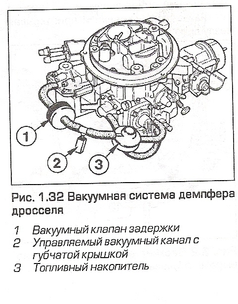

Надеюсь поможет :)
сканирование0004.jpg [ 175.38 КБ | Просмотров: 2011 ]
Копирование сканирование0003.jpg [ 154.76 КБ | Просмотров: 2011 ]

sennar писал(а):
Надеюсь поможет :)
Это немного не такой Карб тут автоматичевкий подсос и система ваккумных трубок отличается там точно нет управляемого ваккумного канала с губчатой крышкой и перевод здесь хреновый что за топливный накопитель на ваккумных трубках. Я уже давно скачал и изучил это описание Карба это не то.
