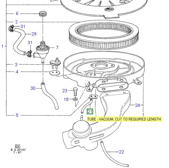

Перечитывал форум о системах подачи подогретого воздуха -нарисовался вопрос
На хоботе заборника воздуха стоит какаято байда-от нее идет тонкая пластиковая трубка внутрь корпуса фильтра -там тоже чтото стоит-не пойму что, от нее аналогичная трубка идет в никуда-(болтается см 20-30 возле моновпрыска )
Искал в мануале --ничего не нашел
Подскажите что это. как работает и куда конкретно должна подключится вторая трубка?

Мирон : на CVH система как раз вакуумная, по мануалу по крайней мере. В самой кастрюле клапан, который вакуум от карба открывает-закрывает глядя на температуру, от него трубка на вакуумный привод заслонки в хоботе. На 1,4 86го охвостки этой системы наблюдал.
Это на OHV/HCS термостат прямо в хоботе и никаких вакуумов..
Berserker: Ну в общем номинация не номинация, но "байда, от которой трубка идет на хрень, а оттуда в никуда" - действитно хорошо :)
На рисунке система от 1,6 , но отличия для других объемов только в форме хобота и отверстия под карб - для разных карбов. Номер 3 обозначается как SENSOR ASSY - датчик в сборе, по русски выражаясь. Оно ?

Та тонкая пластиковая трубка, которая болтается и не идет никуда после корпуса возд. фильтра, должна быть подключена к любому месту, где вакуум создается при работе двигла. Это может быть снизу карба (на Пирбургакх так) или во впускной коллектор (там много может быть всяких штуцерков заглушенных). Я недавно себе такую кастрюлю поставил, работает. Вакуум беру из впускного коллектора.

Как я понял принцип работы такой -клапан в корпусе фильтра при определенной темп. открывается/закрывается-к нему подводится трубка -диметр около 2-3мм-откудато берется вакуум-
потом такаяже трубка идет на хобот к заслонке
Вот только до сих пор не понятно куда от воздушника идет первая трубка-к чемуто же она должна подключатся

Вчера смотрел вечером на машине-все верно-только не совпадает с картинкой которую выкладывали в форуме-у меня видимо новее гораздо-выглядит по другому-но главное если трубку подключить к вакууму-все будет работать-пробовал тянуть в себя-заслонка закрывается!!! Жду воскресенье- щас на стоянке в -18С не очень покопаешся-попаду в гараж-буду менять термостат, проверять датчик температуры(на мозги) и разобратся с угольной канистрой.(хотя пока не совсем понял как и что) -если у кого есль картинка и описание куда полезть и что проверить-буду благодарен!

Картинка не совпадает, потому что я 86+ года машину в базе выбрал. Судя по 'угольной канистре' у тебя уже 90+ год. Это я к тому, что прописывай машину в профиле.
