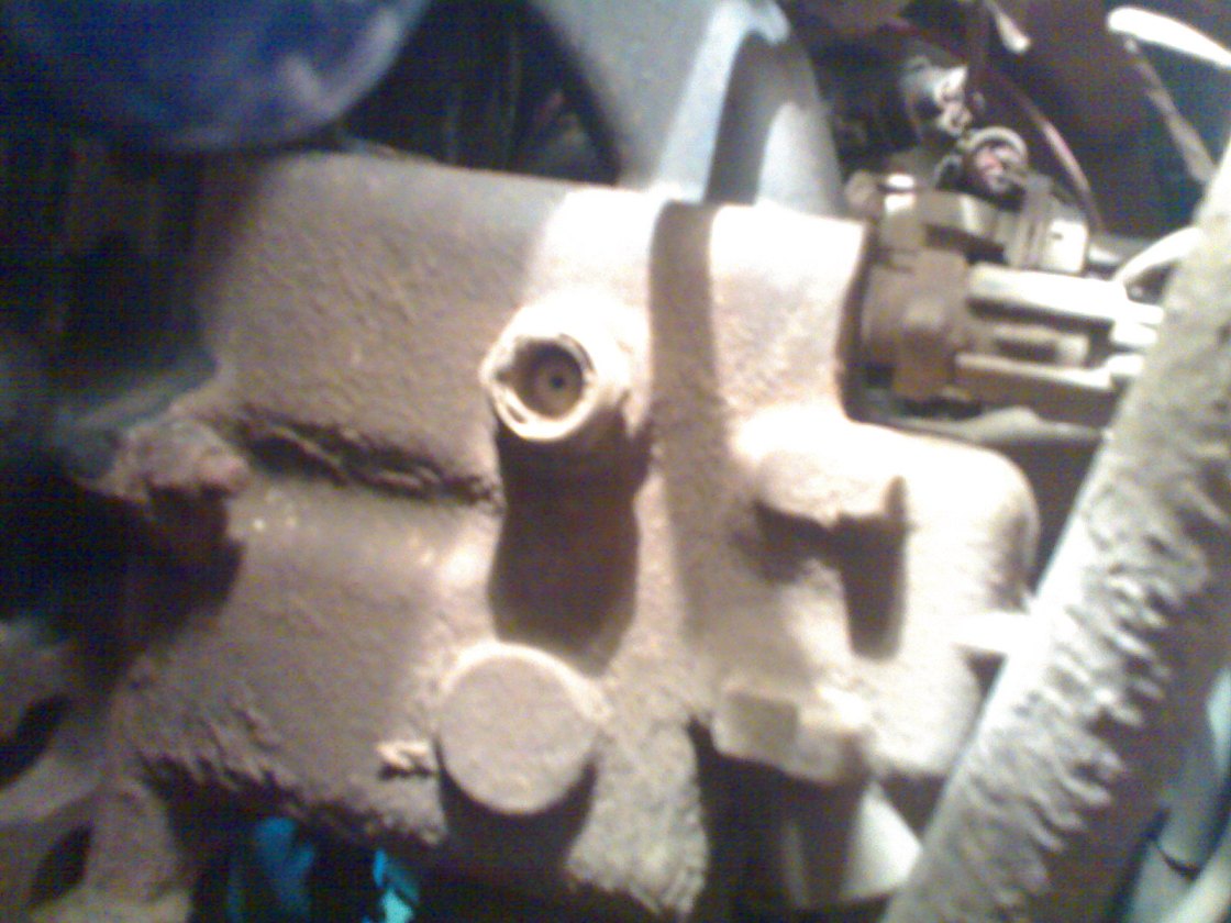

на фото видно что клемы 2, а провод подключен только один

СообщениеДобавлено: Чт ноя 15, 2007 19:12
Зарегистрирован: Пн ноя 12, 2007 20:30
Сообщения: 93
Откуда: удмуртия
из-за этих датчиков в мороз -10С можеьт машина не заводится?
а вообще какая компрессия должна быть в цилиндрах?
На фото - не датчик, а конденсатор, для устранения высокочастотных помех. Ну а то что разъём на два провода, а подключен один - так и надо, второй - земля...
Про "..не заводится.." читай ФАКи. Просьба не называть все коробочки в моторном отсеке датчиками, а-то непоняток много.
Компрессия в среднем 10-11 - в пределах нормы.

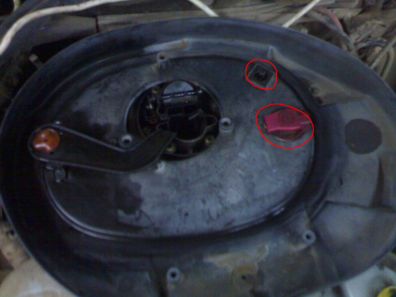

разобрал воздухфильтр-обнаружил еще некоторые непонятные весчи с проводами,причем у красной штуки провод обрезан((((
Хелп ми плз что это за датчики и куда их подключать,для чего их обрезали?

Shtopor писал(а):
для чего нужен желобок загнутый ?
Почитай повнимательней темы про карбы там найдёшь все ответы...
Красный корпус это термоклапан, он предназначен для управления задвижкой на входе в воздухозаборник, при температуре поступающего воздуха <15 градусов он начинает работать - пропускать вакуум из впускного коллектора и тем самым заставляя пневмопривод заслонки двигать задвижку. Тогда воздух должен идти от выпускного коллектора (прогретый). К термоклапану должно быть подведено два воздуховода, один от впускного коллектора, другой от пневмопривода.
Да, и ещё. Карб почисти - должен быть цвета алюминия, а у тебя чернее негра ночью..

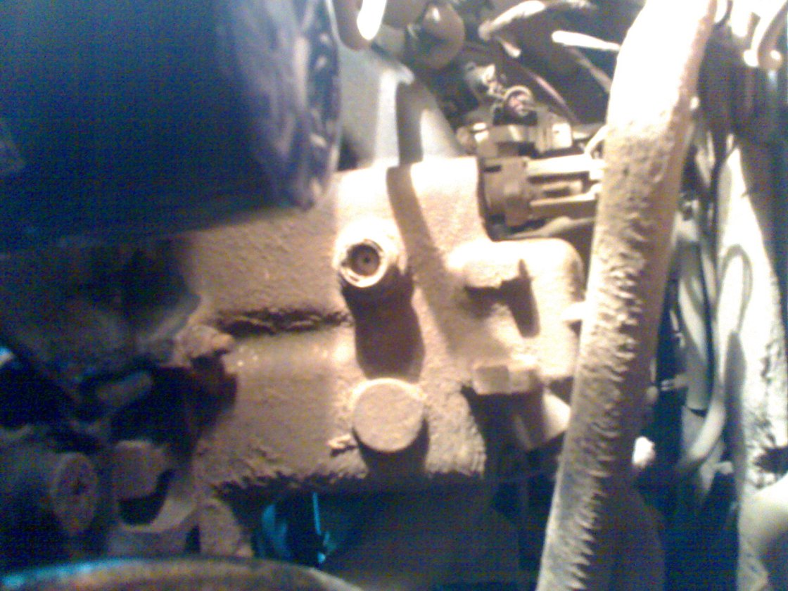

вот эти датчики в коллекторе

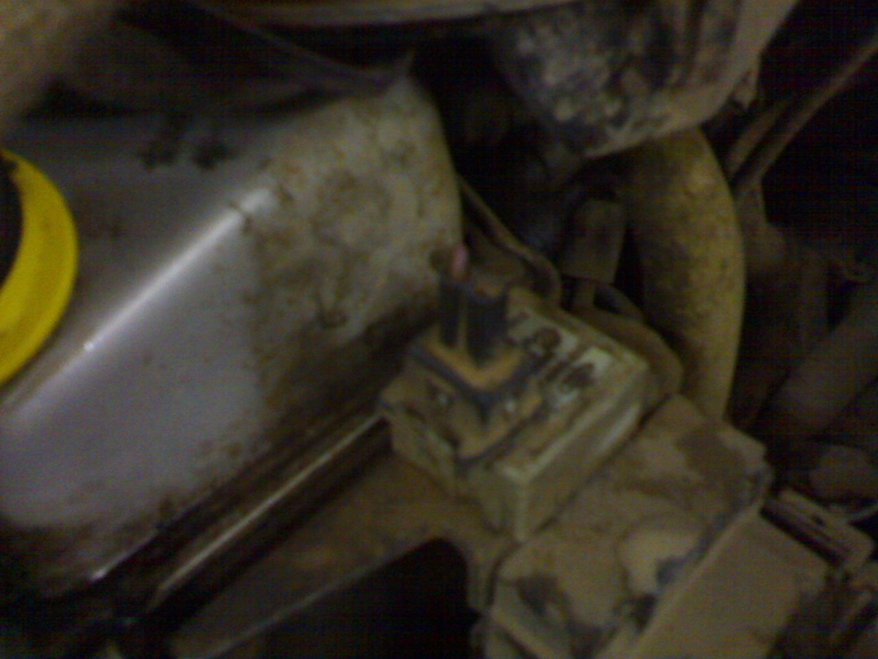

тот который с дырочкой посередине,эт то что за датчик?
