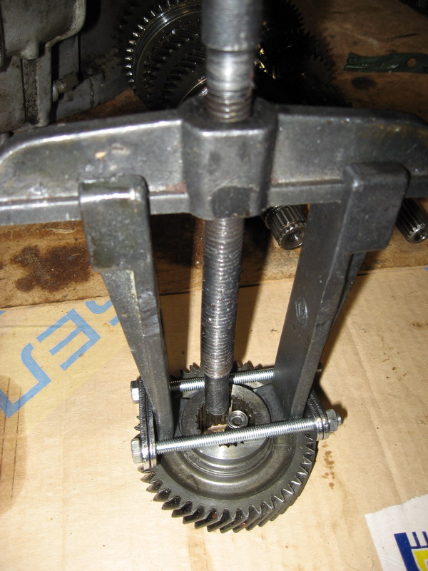

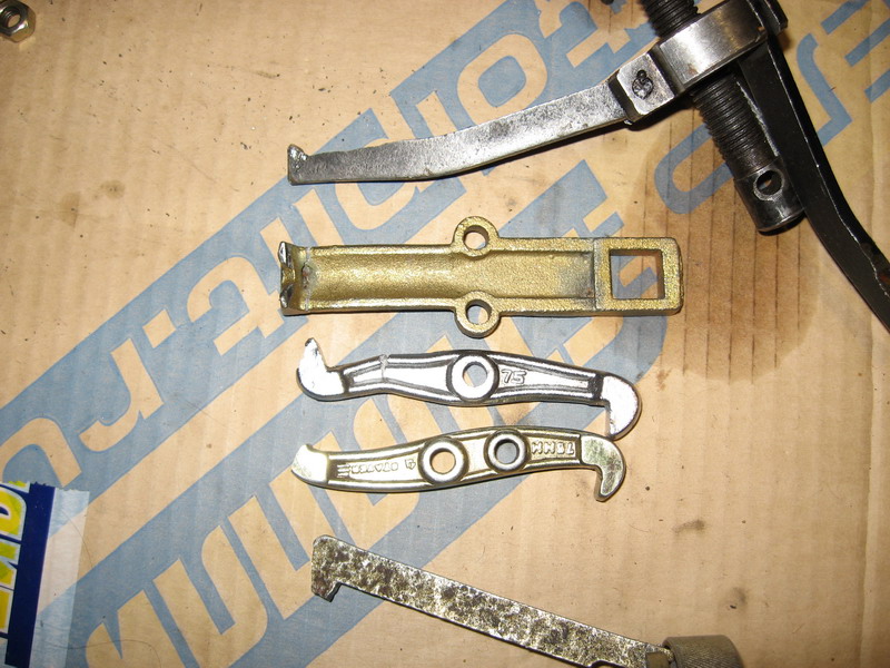

УРА. Наконец шестерню удалось снять. Победителем конкурса оказался двухстоечный крепыш-съёмник за 300р. Вот они, павшие в неравном бою герои.
6.jpg [ 168.69 КБ | Просмотров: 3719 ]
Escort IV 1.3 OHV 1988
СообщениеДобавлено: Чт окт 25, 2007 20:52
Сообщения: 1772
А вот и победитель. Пришлось обрезать на наждаке губки чтобы они не разгибались вниз. Чтобы губки не выскакивали з проточек, основание стягивалось с помощью болтов и планок.
5.jpg [ 140.69 КБ | Просмотров: 3717 ]

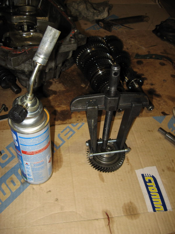

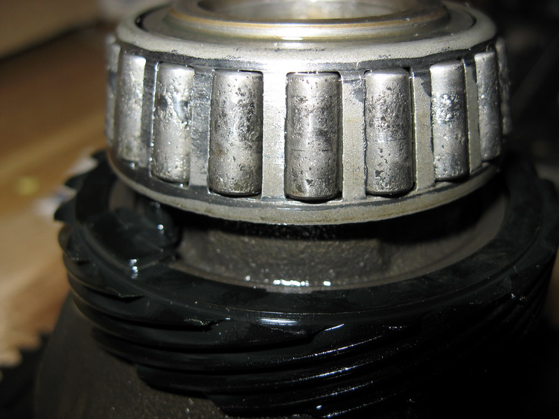

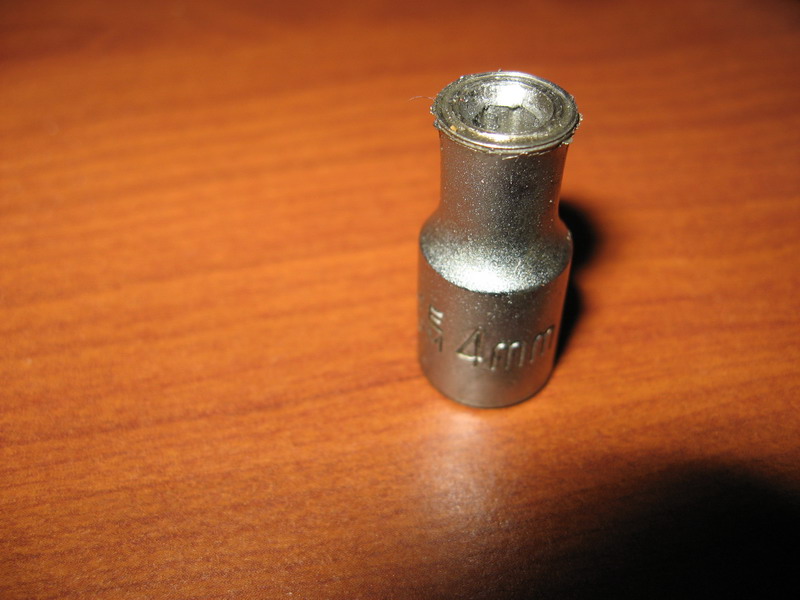

СообщениеДобавлено: Чт окт 25, 2007 20:59
Сообщения: 1772
в качестве проставки использовалась головка на 4, впрочем, пришедшая в полную негодность. Тем не менее, в углубление вала она входила идеально и хорошо центровала винт при вращении. Шестерню немножко погрел газом, закрыв предварительно обойму соседнего подшипника металлической баночкой. Не знаю на сколько это было полезно, но снимали вдвоем мы еле справились....один держал здоровенным разводным ключом съёмник, а другой воротом проворачивал винт съёмника.....как эту шестерню обратно одевать НЕ ПРЕДСТАВЛЯЮ :shock: если только кувалдой забивать.
7.jpg [ 92.77 КБ | Просмотров: 3716 ]
4.jpg [ 133.98 КБ | Просмотров: 3716 ]

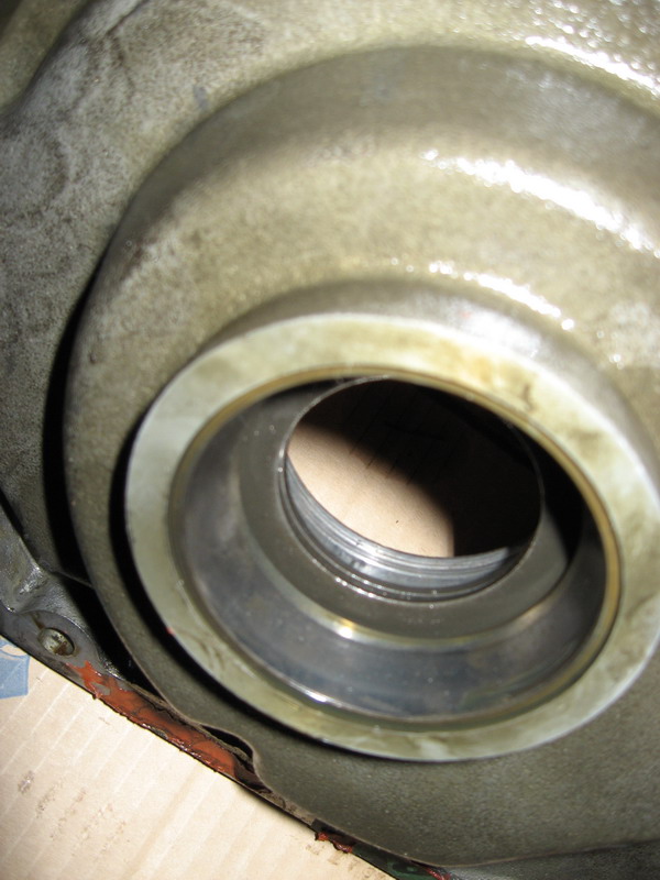

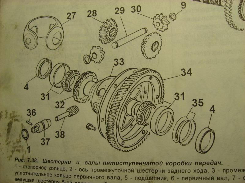

Собственно вопрос: из-за чего был люфт. Я так и не понял как зазор между обоймами подшипников, сидящими в стенках коробки, и валом-регулируется. Подшипники конечно очень нехорошо выглядят, но всё же не рассыпались...
[img]2[/img]
откуда такой громадный люфт был-не ясно. Зазор в таком случае регулируется прокладкой между половинками коробки. Она там была и кажется ещё заводская... промазана с двух сторон герметиком. Есть идея прокладку выкинуть и собирать чисто на герметик. Ещё смущает такая вещь как наличие специальных разжимных колец....Мне представлялось что именно они и осуществляют регулировку зазора
(на схеме-обозначены цифрой 35)...[img]8[/img]
на самом деле ни чего они уже не разжимали....либо они потеряли свои пружинящие свойства, либо блин выработались наружные обоймы подшипников...но не так же сильно
[img]9[/img]
это я смогу узнать только после замены подшипников при сборке...уберутся люфты или нет.

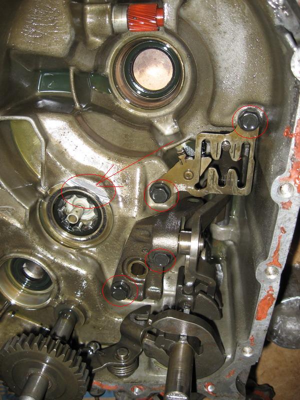

И ещё один вопрос. Хочется всё хорошенько промыть и вытереть...на дне видна стружка. Можно ли отвернуть болты (обозначены красными кружочками) и вынуть механизм переключения передач? Там не предусмотрено каких-либо специальных регулировок? Если преду смотрено-то ну нафиг....кто разбирал коробку-подскажите...
Кстати разобрал я всё это дело весьма вовремя..там уже шестерня дифференциала стала потихонечку стенку пилить :(
1_1.JPG [ 104.63 КБ | Просмотров: 3713 ]
СообщениеДобавлено: Чт окт 25, 2007 22:29
Гроза мужиков
Сообщения: 3322
по-моему вилка нерегулируемая, снять можно... но я бы не снимала, а просто промыла бы коробку растворителем из компрессора, или просто налила бы растворитель в саму коробку, промыв так...
по поводу кольца №35, оно одноразовое, при установке деформируется, выставляя дистанционное расстояние... закажи новое...
по хорошему следует заменить ВСЕ!!! кольца и подшипники, но это очень ДОРОГО!!! я интересовалась запчастями, самое необходимое (прокладки, кольца и подшипники - первичный и самые крупные) стоили порядка 5000 с копейками!!!
прокладки можно заменить герметиком...
