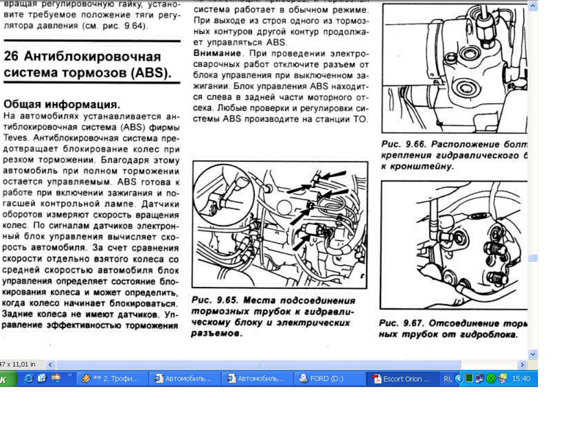

У тя даже 2 регулятора должно быть :shock:
АВС1.JPG [204.51 КБ]
АВС2.JPG [212.24 КБ]
И енто пройдет!

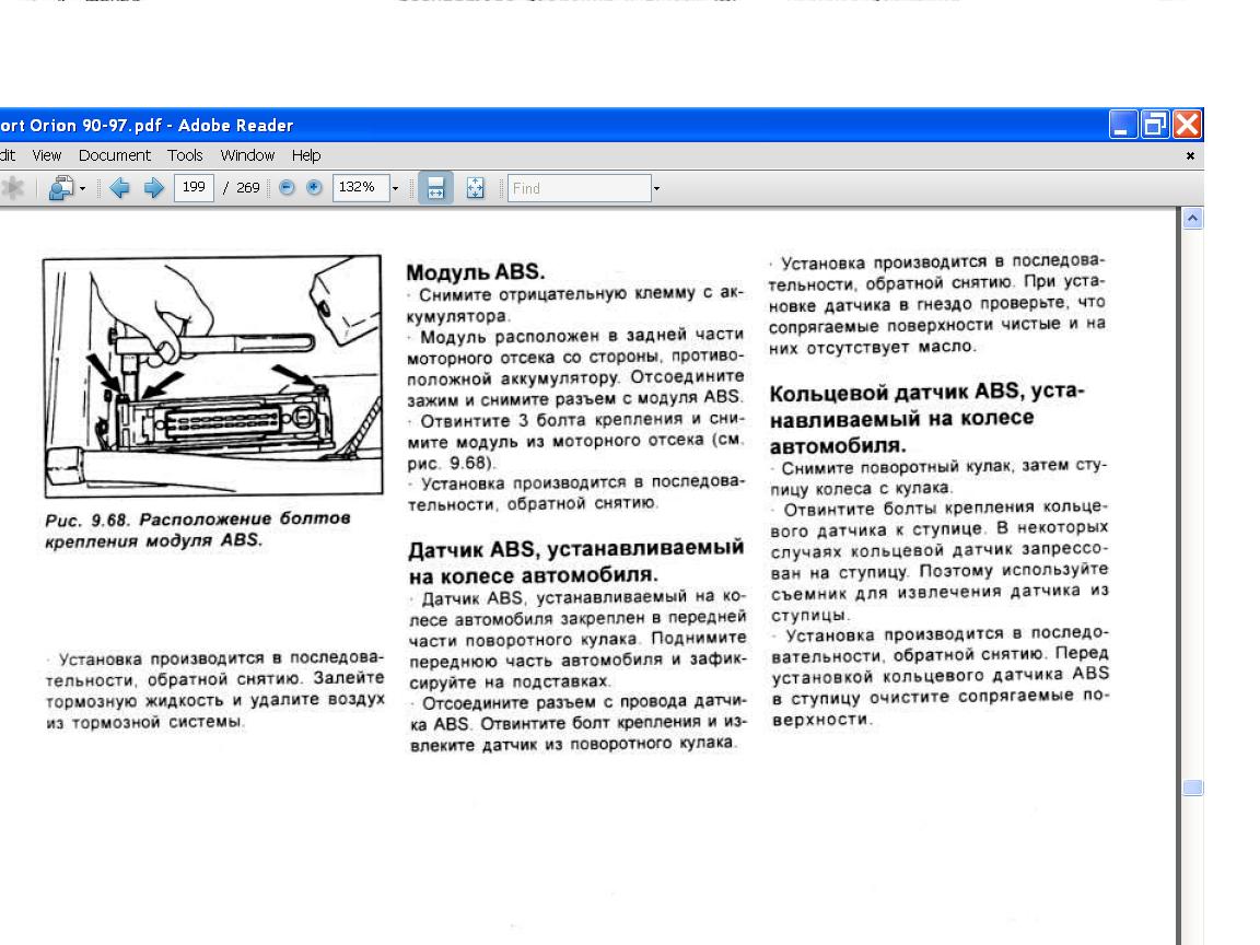

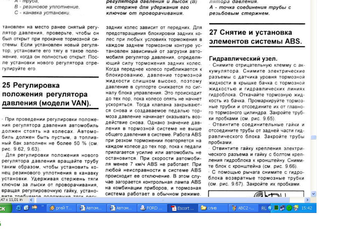

СообщениеДобавлено: Пн сен 24, 2007 16:49
Сообщения: 3470
АВС3.JPG [139.67 КБ]
И енто пройдет!

СообщениеДобавлено: Пн сен 24, 2007 17:07
Сообщения: 3470
Задача регуляторов- стравливать давление с разгруженой части авто- а в твоем случае ( с помощю блока АВС) еще и уравнивать скорость вращения колес на морде и заднице, если при незначительном торможении на скользком покрытии зад блокируется то значит регуляторы не выполняют своей работы(если конечно авто не стоит как влитое а все-же хоть немного "клюёт" носом)- стоит посмотреть длинны регулировочных штоков на регуляторах- двигают-ли они рычаги при приподнимании задницы или нет.
И енто пройдет!
СообщениеДобавлено: Ср сен 26, 2007 14:25
Зарегистрирован: Пт авг 24, 2007 21:12
Сообщения: 185
Залез под машину. Сзади стоит один регулятор по центру. Туда подходят 2 трубке и 2 выходят... Выглядит он не очень внешне, но не течет. К балке идет рычаг с пружинкой.
