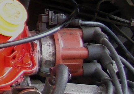

Народ, а подскажите - как на самом деле называется ЭТО - распределитель зажигания или трамблер, а также - что это за датчик на нем закреплен?
И, главное, можно ли этот датчик найти отдельно в Питере (ну или все в сборе) и где? А то он у меня обломился, пришлось восстановить..
У меня на моторе 1.4 CVH стоит эта штука, хотя должен быть совсем другой. Этот, как я выяснил, идет на 1.6 Turbo..

Это тоже трамблер, только сильно порезаный - нет автоматики опережения зажигания по оборотам и вакууму. Фактически - датчик положения распредвала :)
Опережением у тебя занимается блочок отдельный электронный, на крыле стоит, к нему трубка вакуумная от карба идет.
Датчик в этом трамблере - датчик Холла, как на девятке. Отдельно датчика в Микрокате нет, только трамблер в сборе.
В один такой трамблер я запихал девяточный датчик Холла, хотя и пришлось поматериться - девяточный больше. Но подпиливается и встает, не требуя доработок оригинальных деталей. Работает, правда машинка та больше стоит, чем ездит - хотя и не по вине зажигания.

[b]To Yak: Огромное спасибо, будет время - попробую прилепить!
