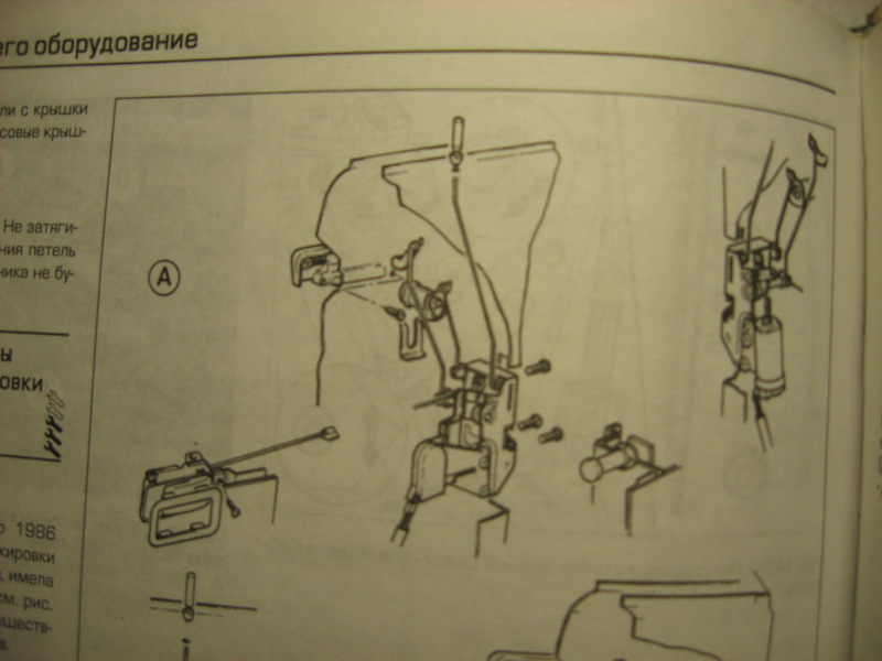

Хм....так а что значит "не работает" .... поворачивается но не открывает, или не поворачивается вообще?...там на рисуночке от личины замка идёт тяга....по-идее чтобы исключить мех. замок из процесса запирания/отпирания-надо просто эту тягу убрать....но тогда ключ в личине будет свободно вращаться.....если нет-значит либо ключ подносился, либо замок закис....либо есть некая конструктивная особенность замка которой я не знаю....активатор, обычный электрический, если машина не комплектовалась цз с завода....он ставитя параллельно вот той длинной проволочке которая идёт к пипке блокировки двери изнутри.....правда у меня он не сверху пипкой а кнопкой в нише где внутренняя ручка....и запертое положение ЦЗ открывать дверь ключом не мешает..просто активатор переводится вручную..поправьте меня если я ошибся....

Ключ поворачивается нормально во всех трёх замочных скважинах, но эффекта нет.
теперь понятно....чтож...кстати...кстати если будешь подавать питание + стартёра-делай это аккуратно, так чтобы контакт был сразу и хороший....у меня был дохлый аккумулятор и я зимой постоянно снимал его заряжать...так при подключении несколько раз горел предохранитель сигналки....из-за бросков я так понимаю....если(т-т-т) и у тебя он погарит-придётся осуществлять хирургическое вмешательство :( ....
