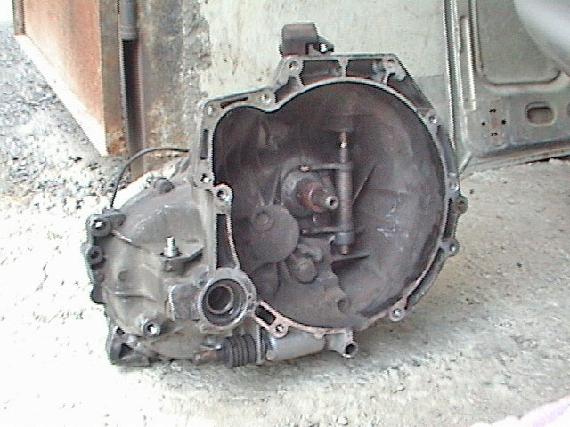

так вот: я уже перерыл всё у нас в тбилиси и нашёл только одну механическую КПП в сборе (махавик, сцепление, кулиса и т.д....). но не знаю каторая ана: В5 или iB5. я смотрел на форуме фотки каробок, ну по фоткам ето В5 но стартер у него стоит на верх сзади а не внизу спереди!
cм. фотку снизу
что за ето каробка? чтонебудь средная между В5 и iB5?.. пойдёт ли она на 1,6 zetec 1996года? и если уж както паставить не сломается ли она бистро(может она для малых двигунов 1,3 1,4)? ну прадавец клинётся что снял его с зетека как мне поступать брать ету каробку или нет?
посаветуите Pleeeeese

помойму iB5

Parna: Коробок под 'малые движки' у Эскорта просто нет, все коробки делались единой нагрузочной способности. Так что не развалится эта коробка под Zetec'ом - если она исправна и не ушатана, конечно.

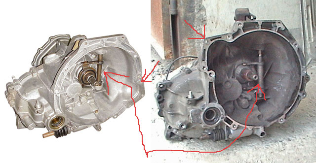

нет я думаю что В5, смотрите сходство ричажка для выжымноваю. у iB5 ано савсем другое а ети адинаковые. тут атличие только в место распалажениях стартера. другие атличие между В5 и етим я не нашол.
посматрите внимательно, может ктонебудь наидет ешё отличие? :D

По поводу фотки коробки...
Судя по верхней тяге (куда крепится трос сцепления), коробка либо зетековская, либо дизельная...
И мне она кажется знакомой, а у меня МТХ75.
