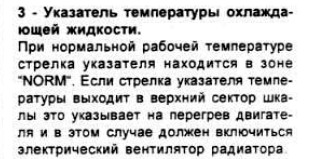

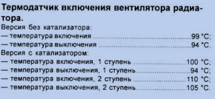

Что вы мне скажете вот на это
Безымянный2.jpg [ 29.96 КБ | Просмотров: 1742 ]
Безымянный.jpg [ 23.26 КБ | Просмотров: 1742 ]

кстати где стоит датчик включения вентилятора???

1. А что сказать? :shock:
2. Датчик включения вентилятора находится между расширительным бачком и 1-й свечкой на нем синий разъем.
По факту "Безымянного"...
Лично по своей пишу.... ( указатель НОРМ)
Погода обычная (+зима). Вентиль вкл на середине Р, выключаеца между буквами О и Р. Стрелка падает до между Р и М.
Погода ЖАРКАЯ ( от 25 и выше). Вентиль вкл насередине Р, выключаеца на середине О, стрелка падает до между О и Р. Если жарко, то вентиль работает постоянно. Стрелка держица на середине О, может подняться до между Н и О. Если ОЧЕНЬ ЖАРКО и нагрузка ( четыре человека на второй в гору летом в районе Новороса), может подняться до середины Р. Выше Р не было не разу.
