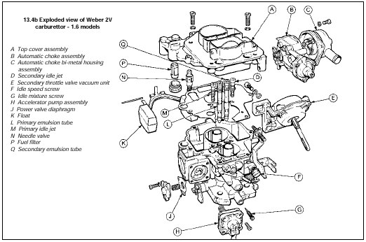

год по вину 88
по виду 86.
карб Weber 2V. с тосольным приводами.
Weber_2V_16.jpg [ 52.16 КБ | Просмотров: 1955 ]

Посмотрел в книге установка каких карбов была для сиеры литражом 2 литра, вот; с 85...89 Weber 30/34 DFTC (ISC), с 89...91 Weber 28/32 TLDM (с ручным подсосом) А что выбито на крышке карбюратора?

он точно от движка 1.6. с тосольным приводом заслонки.
у меня 2 литра мотор и его явно не хватает,при это смесь очень богатая.
1.6 карб ставился с 1/84 по 2/93. Оснащался карбюратором Weber 2V. Т.н. вариант ECONOMY. Отличается от предыдущего бОльшим ходом поршня (76,95мм), таким-же, как у 1.8 и 2.0.

странно.. я глядел вот это .
1.3 (код JC) - ставился с 8/82 по 12/86. Оснащался карбюратором Motorcraft VV. Мощность 60лс/44кВт.
1.6 (код LC) - ставился с 8/82 по 12/86. Оснащался карбюратором Motorcraft VV. Мощность 75лс/55кВт.
1.6E (код LS) - ставился с 1/84 по 2/93. Оснащался карбюратором Weber 2V. Т.н. вариант ECONOMY. Отличается от предыдущего бОльшим ходом поршня (76,95мм), таким-же, как у 1.8 и 2.0.
1.8 (код RE) - ставился с 10/84 по 11/88. Оснащался карбюратором Pierburg 2V. Мощность 80лс/59кВт с катализатором, 90лс/66кВт - без.
2.0 (код NE, NA) - ставился с 8/82 по 2/93. Код NE - высокая степень сжатия, мощность 100лс/74кВт или 105лс/77кВт (95 бензин); NA (до 1/87) - низкая, мощность 91лс/67кВт или 94лс/69кВт (92 бензин). Оснащался карбюратором Weber 2V двух типов. До 10/84 - Weber DGAV с прямоугольными камерами и подачей охлаждающей жидкости к пусковому устройству. С 10/84 - Weber-ISC с подогревом пускового устройства электричеством и регулировкой оборотов х.х. при помощи шагового мотора.

Я вот то же удивился почему ставился TLDM 28/32.
Если ты гворишь, что смесь богатая, значит горючки поступает много и не вся сгорает, отсюда потеря мощности (приемистости).
Были же случаи когда, как ты говоришь - машину подталкивают и она резко разгоняется. Диафрагмы растягиваются, иголка западает, грязь и подсос воздуха. Олег посмотрит, настроит и будешь радоваться. Я думаю не так все страшно.
Потом может быть и "Озон" поставишь. Это те карбы, котрые можно настраивать, дорабатывать. Есть много тонкостей и хитростей в их регулировках.
