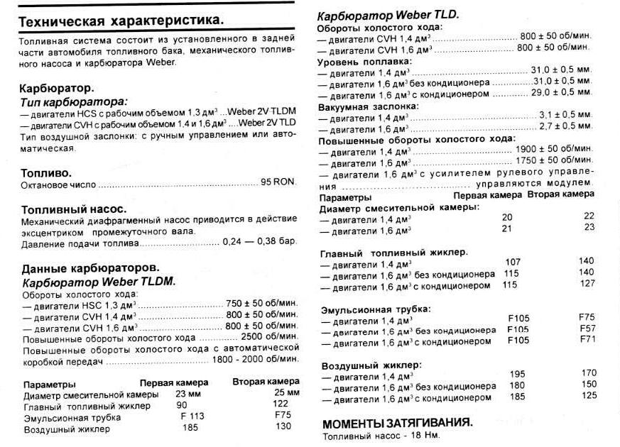

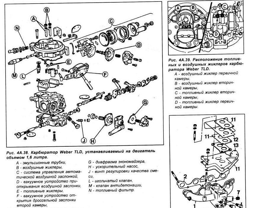

СообщениеДобавлено: Пт апр 13, 2007 12:04
Сообщения: 3470
Может пригодится :roll:
Копия (2) табл.jpg [131.18 КБ]

СообщениеДобавлено: Пт апр 13, 2007 12:08
Сообщения: 3470
Вот
Копия (2) табл.jpg [147.08 КБ]
