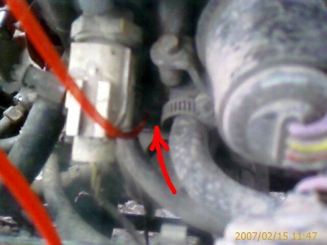

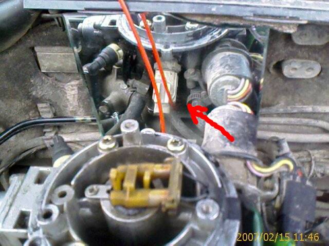

Эврика! Кажется при помощи зеркала нашёл! Только вот то место или нет? И подскажите для чего эта трубка и на что она влияет?

Могу ошибаться, но мое представление по этому узлу следующее: на стандартной комплектации двигателя к впускному коллектору крепится кожух. На рукаве корпуса воздушного фильтра имеется заслонка, которая при опреденных условиях (температура ОЖ) открывает канал подогретого воздуха через кожух на впускном колеекторе. Разряжение для открытия этой заслонки поступает с впускного коллектора через: трубка-1, круглый датчик-выключатель, трубка-2 Когда температура ОЖ достигает заданной, мозги посылают команду на круглый датчик перекрыть разряжение с впускного коллектора. Заслонка на рукаве корпуса воздушного фильтра закрывается и в карбюратор поступает холодный воздух.
Вот и весь принцип.
