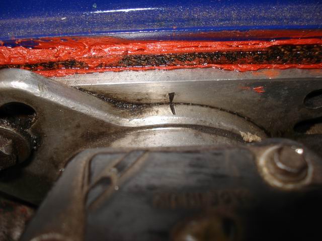

Зайди в тему Фоторепортаж карба,там описано как должен работать ускорительный насос.Кажется,братишка я был прав,возможно шарик ускорительног насоса закис.Потому как,струя должна быть как у пажарников.Ну не тряпка же попала к тебе в коллектор.А зажигание безконтактное тож надо ставить.Должна быть метка на фланце трамблёра.И болты для ориентира по среди прорезей.А дальше после пуска ловить,отжав болты,чуть-чуть... на слух...

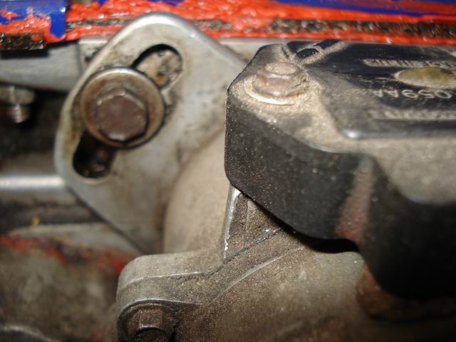

И метка

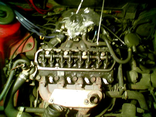

Кстати, я тут подумал а эт может надо чтоб разработалось после снятия крышки и регулировки клапанов?
Комментарий к файлу: А эт кстати он изнутри))))
Двигун1.jpg [ 69.02 КБ | Просмотров: 1635 ]

нет. после регулировки клапанов ничего разрабатывать не нужно. но нужно их выставить как надо. иначе нифига не заведецца.
но если свеча сухая - клапана тут не при чем (разве что впускной ваще не открывается =) ).
