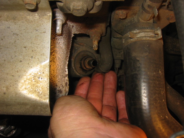

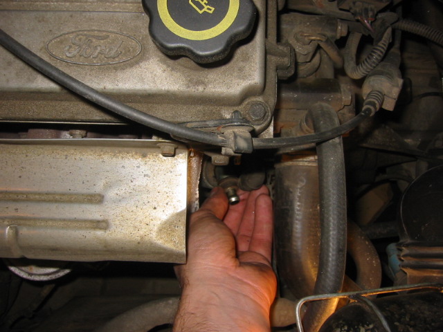

СообщениеДобавлено: Сб дек 02, 2006 22:32
Из блока в клап.крышку, из крышки в карб.А у тебя не так?
У меня , вот ещё трубка с клапаном есть:
Комментарий к файлу: клапан
IMG_0221.JPG [ 105.45 КБ | Просмотров: 2115 ]
IMG_0220.JPG [ 96.55 КБ | Просмотров: 2116 ]
