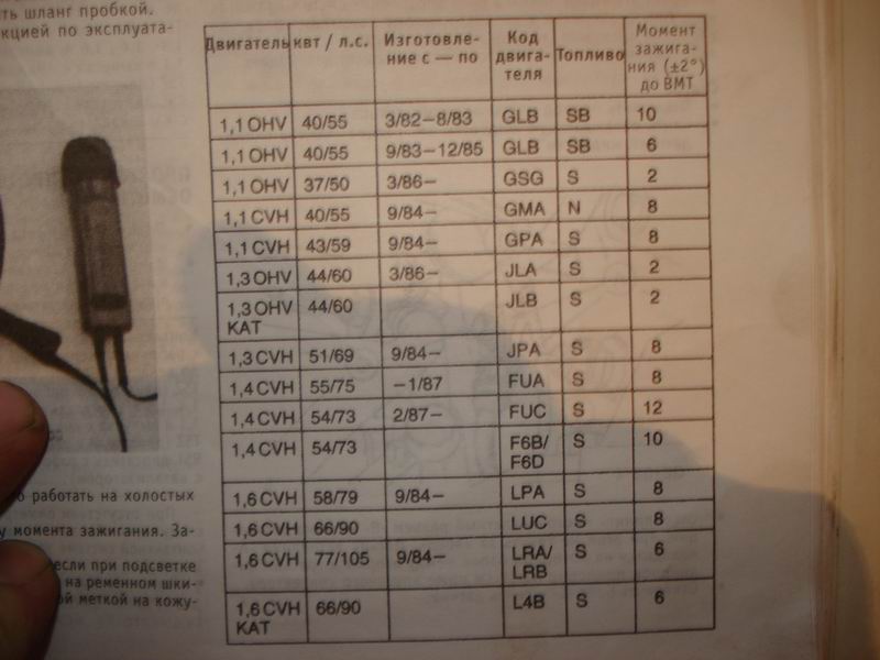

Guitarist. В книжке нарисовано по меткам должно совпадать с "0". Откуда ты знаешь что должно быть "8"? В книге я ничего подобного не нашел. Нет, я конечно не сомневаюсь в твоих знаниях, просто интересно.
Валя, 0-это верхняя мёртвая точка.Вот посмотри

Очень полезная табличка :? Вот бы еще расшифровать те буковки, что топливо обозначают :wink:
СообщениеДобавлено: Вт апр 17, 2007 10:03
Миша,посмотрю точно,но вроде супербензин.

Теперь понятно. А что будет, если опережение 16 вместо 8?
