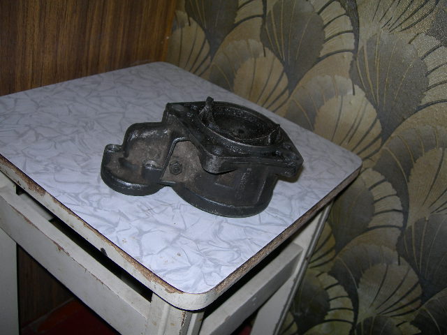

помогите!
ESCORT RS 1600I, CVH
венец в норме, едит отличьно
без свечей стартер крутится лехко
холодная - заводится со стартера в слабый натяг.
горячая - полный пи""!№"ц. пару раз какбудто схатывает и клюв стартера в мяхком месте. уже 4 стартера менял.
ХЕЛП! ЧТо может быть???

СообщениеДобавлено: Пт апр 06, 2007 11:29
Зарегистрирован: Чт апр 05, 2007 21:05
Сообщения: 10
Откуда: Moldova
вот в чем лосается, в чем проблема не знаю

СообщениеДобавлено: Пт апр 06, 2007 13:57
Сообщения: 3957
а, эт типа колпака такого над бендиксом?
впервые слышу, чтобы эта штука ломалась :shock:
Могу предположить, что где то есть небольшой перекос. Пока деталюшки холодные, зазор бендикс - маховик в норме. Когда пара нагревается - зазор исчезает. Маховик в норме? ничего там не покоцано?
А без свечей - всмысле, нагорячую? А нагорячую со свечами домает?
Слушай ка, а не может такого быть, что у тебя в определенный момент, нагорячую, движок пытается в обратную сторону завестись? Я сам такого не видел, но на форуме кто то писал, что бывает.
Зажигание выставлено правильно? Хотя, если машин едет... А с толкача завоицца?
СообщениеДобавлено: Пт апр 06, 2007 16:24
Сообщения: 3470
Может у тебя маховик овальный?Или не прикручен :roll:

СообщениеДобавлено: Пт апр 06, 2007 21:39
Сообщения: 10
Откуда: Moldova
проверил каждый зубец, растояние от зубца к корпусу коробки, разногласие менее милиметра.
сталкача заводится без проблем.
Я тоже подозреваю что матор питается завестись раньше, и биет обратно. но зажигание поставил максимум позние.
еще заметил такую фишку: ставлю распредвал в ВМТ по метке, смотрю на колинвал - до метки не дохожит (есть 3 метки 16,8,0). должен быть 0 а попадает на 8. это гдето пол зуба.
а насчет того что матор пытается зпустится раньше - от чего - кроме зажигание.
Escort RS 1600i, CVH.
СообщениеДобавлено: Пт апр 06, 2007 22:23
На 0 то зачем выставлять. Это же получится ВМТ (верхняя мертвая точка). Начальное опережение зажигания и должно быть 8-12 градусов (в зависимости от используемого бензина). Все у тебя правильно, ИМХО.
А вот со стартером какие то непонятки. Может бендикс назад не отбрасывается как только завелась. Вот его и разбивает маховиком. ?
СообщениеДобавлено: Сб апр 07, 2007 10:36
Зарегистрирован: Пн июл 17, 2006 12:41
Сообщения: 139
Круто. Нечего сказать. Но вообще чудес не бывает. Нужно смотреть лучше что куда упирается, и всели закручено. И у всех 4 стартеров клювы поотлетали?

СообщениеДобавлено: Сб апр 07, 2007 10:57
Сообщения: 10
Откуда: Moldova
бендикс плохой - 3 совершенно разных стартера холодную заводит, а горячия - слышно как стартерпытается но какбы стоит передача и нажат тормоз, а потом клюву пипец.

СообщениеДобавлено: Вс апр 08, 2007 11:21
Ученик форума.
Сообщения: 8462
Откуда: Москва, СВАО
Сказок не бывает.
1. Стартер
2. Посадочное
3. Посадка
1. Вродь как ты отмёл уже....
2. Может быть место посадочное перекошено относительно маховика...., вот его на излом и берет....
3. Может при установе не дает в плоскость сесть..., а ты и не видишь..., выводы п.2...
4. Или ченить не все рассказываешь..., мож ты ездишь на стартере, а нам гришь, что "при заводке"... :D
СообщениеДобавлено: Вс апр 08, 2007 15:48
Сообщения: 3957
странно это.
Я видел, как при неправильно выставленном зажигании движок просто напросто останавливался резко при заводке. И стартеру ничего не было. То есть, на такие нагрузки он рассчитан.
Видимо, это действительно из за перекоса. Его начинает "отодвигать" от маховика. То есть, он не может почему то сесть в нормальное зацепление. Скорее всего, это из за посадочного места.
СообщениеДобавлено: Пн апр 09, 2007 1:43
Сообщения: 2194
Снимать маховик и колено рановато, имеет смысл разобрать стартер, привинтить на место только переднюю его часть и посмотреть/пощупать, как она там сидит и за что задевает, какие зазоры. Приставить ротор стартера и снова смотреть-щупать.
Потом убрать ротор и руки, завести машину с толкача, прогреть движок, заглушить и снова смотреть-щупать зазоры, положение ротора и т.д.
Ломает его скорее всего тогда, когда шестерни маховика и стартера зуб на зуб попадают, при этом вал ротора отодвигать от вала маховика будет с немалой силой. Почему на холодную не попадает, а на горячем попадает - не знаю.
Кстати, нет ли чего-нибудь между зубьев маховика, впадины все просмотреть стоит. Ну и сам колокол сцепления - оттуда все остатки стартеров вытрясли?
