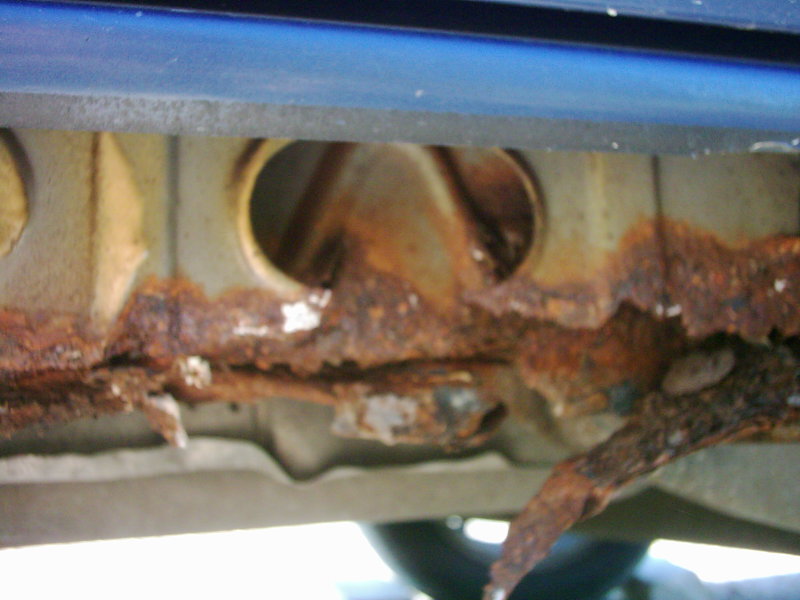

вот он один из главных доводов почему я продал фордика(((
там пороги тоже будет сложно спасти, но возможно!

Игорь писал(а):
в общем заделали дырку и залили антикором со всех сторон...пока обошлось без замены порогов.
причем на сервисе сказали, что проржавело локально - либо поцарапано все было снизу и ржавчина пошла, либо ещё как-то умудрилось прогнить.....но с других сторон все ок.
наклданка порога цела??? если нет, то насколько продавлена внутрь к усилителю! Если захватило хоть чуток усилителя, будет гнить и сгниет так как на фотке выше со временем!
