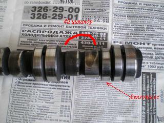

Я разглядывал свой распред, вроде толкатель бензанасоса-отдельный кулачёк, но могу ошибаться. Пожалуй сделаю фотку и повешу здесь-тогда разберёмся.

Так вот и вопрос, какой зазор гидрики могут скомпенсировать?
А насчёт кулачка бензонасоса, вот фотки моего снятого распреда. Все подписи-лишь мои догадки.
2.jpg [ 44.09 КБ | Просмотров: 1608 ]
Escort mk3

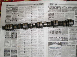

3.1.JPG [ 19.98 КБ | Просмотров: 1606 ]
Escort mk3
